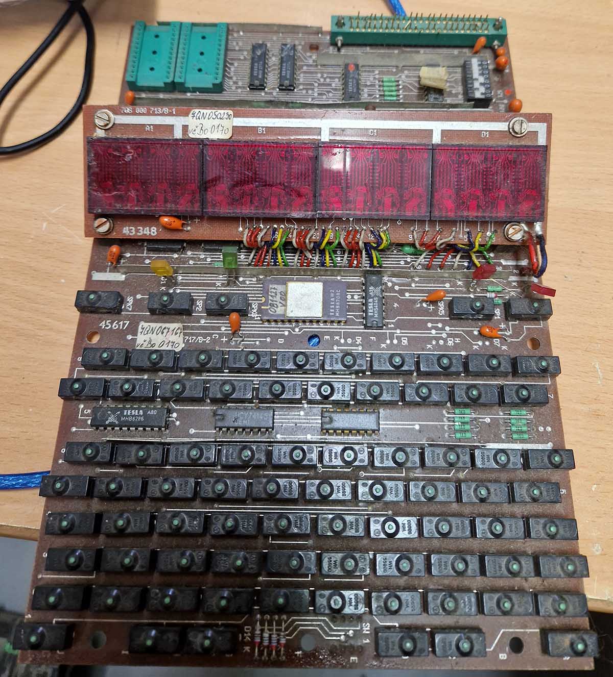

Zdravim,
Podarilo se mi ziskat takovouto desku. Je to osazene jako mikropocitac s 8080. Bouhzel z toho nekdo predemnou vykrad epromky. Netusite prosim nekdo co to bylo ?
Diky.

Zkus napsat SZ místnímu EC1045, mohl by vědět. Nevím, jak často sem chodí.

Tipuju to na něco dederónskýho, ty zobrazovače jsou dederónský 4-místný integrovaný jednotky VQC-10 s vnitřní pamětí a dekodérem a maticovým zobrazením, tzn. umí to i písmena v rastru 7x5 bodů.

Nic mi to neříká. Ale to označení na samolepce „7QN067167 a 7QN050230“ vypadá jako TESLA značení DPS/dílců. Zjistit která TESLA používala znaky „QN“ tak by se z toho dalo usoudit k čemu by to asi mohlo sloužit. Na desce s displejem je asi 7QS 000 713 takže to „QS“ bude číslo DPS a to „QN“ číslo dílce (ta čísla 43348 a 45617 budou čísla, co si tam dal výrobce DPS).
Podle popisu je to obecný „počítač“ takže soudit k čemu to mohlo složit. Něco by mohl napovědět znakový generátor … předpokládám, že je to ta zapájená EPROM MHB2708C.

EKKAR ta VQC-10 nemá vlastní generátor znaků jen si pamatuje jeden mikrořádek pro každý segment co se do ní zapíše. Záleží pouze na obsluze … aneb ten displej muže bít v rámci možností grafický tj. v rastru 7x5 bodů.

ec1045 píše:označení na samolepce „7QN067167 a 7QN050230“ vypadá jako TESLA značení DPS/dílců. Zjistit která TESLA používala znaky „QN“
Velmi matně si pamatuju, že to byl systém podle kterého se značily jak součástky, tak díly, dps, trafa, přípravky atd. První číslice znamenala výrobní podnik, 7 tuším Pardubice, 4 Kolín atd.
Gůgl už skoro nic nenajde, navíc se do toho nově plete se slovem Tesla ten pazhřivý aku vozík.
Víc by mohl o značení vědět sinclair, ale chodí sem dost sporadicky.
Dotyčný orloj je nepochybně Teslácký produkt, i když podobně vypadající dps vyráběla taky Aritma.

No TESLA měla podle mě více jak 10 podniků. Co jsem vypozoroval z DPS tak „AB“ je TESLA BRNO, „XB“ je asi TESLA LIBEREC (je to dost často na deskách ze SAPI-1), TESLA STROPKOV má „NX?“, … to první číslo bude mít asi také nějaký význam. Ty čísla za písmeny jsou už jen pořadové číslo. Označení DPS/dílce/schématu má jiná písmena a kolikrát i jiné číslo.
Pokut na té desce není něco specifického pro daný obor tak jediné vodítko bude to označení DPS aby se aspoň určila TESLA a z její produkce odhadnout co by to mohlo bít. Ale podle toho jak to vypadá tak to bude nějaký „počítač“ k něčemu … ani pokud by se vypískalo schéma tak se asi o moc dále nedostaneme.
Jedině by něco víc mohl říct někdo kdo se s tím setkal ve funkčním stavu.

ec1045 píše:EKKAR ta VQC-10 nemá vlastní generátor znaků jen si pamatuje jeden mikrořádek pro každý segment co se do ní zapíše. Záleží pouze na obsluze … aneb ten displej muže bít v rámci možností grafický tj. v rastru 7x5 bodů.
Jo, blbě jsem to napsal - nemá dekodér znaku, ale "dekodér" ve formě posuvnýho registru, kam se sériově uloží sekvence dat a pak se postupně vysvítí na tu matici.

Je to určitě sériová produkce ČSSR. Ty pětimístný čísla na deskách 45617 a 43348 jsou identifikační čísla filmu a děrný pásky plošňáku pro Teslu Přelouč a jiné Tesly, co měly svoji plošákovnu.
