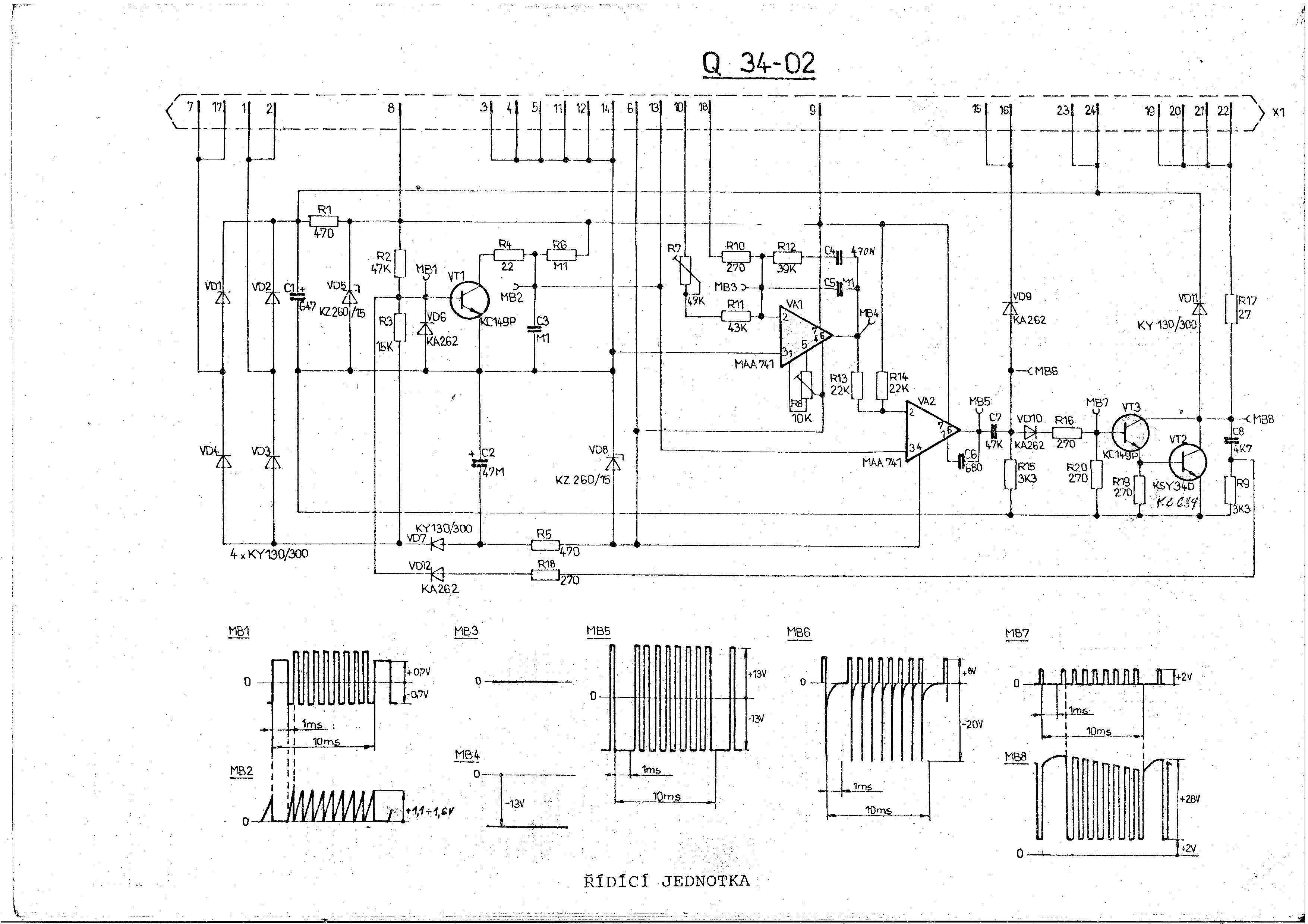

Ahojte. Nerozumiem funkcii vyznačenej časti regulátoru zváračky. Vysvetlíte niekto?

R1 a VD5 tvorí stabilizátor kladného napajácieho napätia. Delič R2 a R3 vytvára záporné predpätie pre VT1, čím ho drží v zavretom stave. VD6 chráni prechod B-E VT1 pred záporným napätím. Cez R6 sa nabíja C3. Cez R4 sa pri otvorenom VT1 vybíja C3. Vzniká tak pílový priebeh s pomalou nábežnou a rýchlou spádovou hranou. VT1 sa otvára signálom z VD12.

A ako vlastne dochádza k posunu bodu otvorenia tyristorov?

To mají na starosti operáky VA1 a VA2.
Do VA1 přichází z potenciometru nastavení svářecího proudu signál "žádaný proud" a také ze snímacího bočníku (dle svařovacího proudu) měnící se signál "skutečný svařovací proud", no a ten VA1 je porovná a podle toho upraví na svém výstupu signál pro následné zapálení tyristorů na sinusovce tak, aby skutečnost proudu zhruba odpovídala požadavku.

A vt1 ten sposobi ako keby oneskorenie toho impulzu cez va2?

TO Samec: Ja nad tim rozmyslam od včera večera a ja si stale myslim, že ten VT1 musí vytvárať pilku synchronizovanú so sieťou. nebude to náhodou tak? ten R3 je zapojeny až dolu na zápornú vetvu, nie na -pól C1. A tou spätnou vezbou cez vd12 sa to podla mna celé vypína (resetuje) po vypálení zapalovacieho impulzu....

samec píše:Cez R6 sa nabíja C3. Cez R4 sa pri otvorenom VT1 vybíja C3. Vzniká tak pílový priebeh s pomalou nábežnou a rýchlou spádovou hranou. VT1 sa otvára signálom z VD12.
Vždyť Ti to samec napsal hezky "po lopaticky" ;-)
Je to tak.
Pilovitý signál z C3 jde na neinvertující vstup VA2. A zároveň na jeho invertující vstup jde lineární signál z VA1, který je výsledkem porovnání žádaného a skutečného svařovacího proudu. No a když se tyhle dva signály protnou, tak VA2 vyrobí impulz pro darlingtonovu dvojici VT3 a VT2 spínající zapalovací trafa. A jím se zároveň přes kondenzátor C8, R18, VD12 a VT1 vybije C3 a děj se stále opakuje ...

Jo. Bingo. Dík. No počkaj. ale k tej sinchronizácií pilky ako dochádza?

Koukni se na bod spojení součástek: R3 + katoda VD7 + anody VD3 a VD4.
Tam je jen záporné usměrněné, ale nevyfiltrované napětí které jde přes R3 na bázi VT1, a jde na ní zároveň stabilizovaných +15V přes R2. Na té bázi se dějí zajímavé věci ...
Jestli máš osciloskop, tak se tam koukni na MB1, a bude jasno odkud se bere synchronizace ;-)

No podľa mna ta R3 tam robí tú sinchronizáciu, resp pri zápornej polvlne zavre ten tranzistor cez 15k. a tým pádom sa na MB2 začne generovať kladný impulz. Tento keď prejde až na výstup regulátora tak sa cez VD12 "vráti späť" a vybije kondenzátor C3 a T1 počká až zasa príde záporná polvlna a C3 sa začne znova nabíjať a generovať nový impulz.

Do pinu 2 VA2 ide pri prúde nižšom ako nastavený 0V (teda ja si to myslím) z odporového deliča R14 a R13. Na vstup pinu 3 ide pilka z MB2. Na výstupe VA2 je nakreslený obdĺžnik. Ako sa s pilky stane obdĺžnik?

Asi vim. On zepne niekde v polke pilky a preto z neho vylezie obdlznik....
