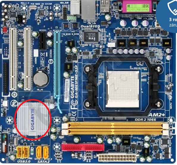

Zdravím , jaká by měla být cca maxteplota označeného chladiče integrované grafiky za běhu PC ? Je vložena externí grafika ...Děkuji

Je tam nVidia nForce chipset a tie su zname tym, ze zeru a hreju ako svina. Bez problemov si o chladic popalis prsty. Nedivil by som sa, keby tie dva elyty pri nom boli nafuknute.

Velice dík za info . Našel jsem v SD a doma pustil . Byl komplet i s hadrem 500G a paměťmi 4G . Jak jsem ho spustil tak jsem cítil odněkud teplo a to ta grafika .... I když jsem dodal pípák , nepípá na mne . Je to někde vypnuto , víš kde ? Díky

No a funguje to? Ked nie, tak je v prdeli asi prave ten chipset. Reflow by to mohol ozivit.

Ne , funguje to , jen mne překvapilo to teplo . Prostě jsem to rozdekloval a pustil . Čekal jsem OK nebo chybové pípání a nic . Tak jsem napíchl na volné piny pípák , ale zůstal potichu . Tam je dodaná nějaká kvalitní grafika . Ta je vlažná , stejnětak procák , jen ta interní grafika topí . Takže díky , mám záložní poč .

Pipat to nemusi, ked funguje.

chipset z grafikou v pohode 80 C.
