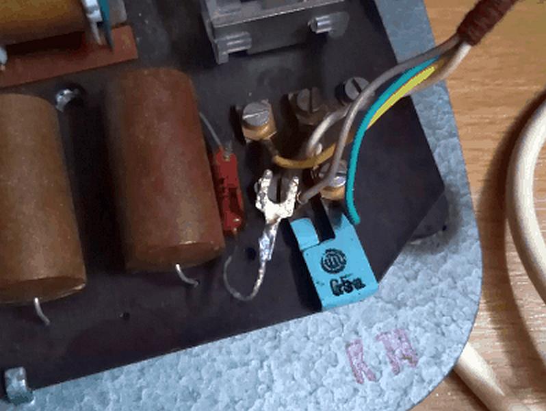

Náhodou to existuje. V starých telefónoch boli takto krimpované cez bužírku kontakty vedúce k slúchadlu. Prikladám mizernú fotku, trochu je to na nej vidieť. Taká tá vidlička čo sa prichytáva pod skrutku, teraz si nespomeniem na názov. Videl som to ešte v starom telefóne kde bol kompletne textilný kábel so zapletenými medenými vlasmi, ale aj v novších s už gumenými izoláciami. Dutinky ktoré by držali bužírku zvlášť vtedy zrejme neexistovali, a samotné lanko bolo tak jemné, že by sa to vytrhlo, pokiaľ by sa im to vôbec podarilo nakrimpovať. Celý kábel bol ešte prichytený kovovou sponou. Tuším sa to vyskytovalo aj v bytových/domácich telefónoch. Ale okrem toho som to nikde nevidel. Ono je to dobré iba na minimálne napätie a prúd, takže pri telefónnom slúchadle žiadny problém.

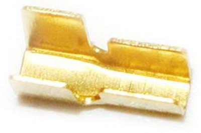

Keď sa na aliexprese zadá hľadať "crimping terminals", je z čoho vyberať. Ja používam tieto (obrázok). Držia aj izoláciu, aj samotné lanko.
crimping terminals
crimping terminals

Lenže tu sa rieši že šrób odstrihne lanko, ktoré je tvorené medenými žilkami. Akú šancu potom asi má izolácia, keď to strihá kov? Žiadnu, ako by tam ani nebola, šrób prestrihne izoláciu aj s lankom.
Tie mosadzné krimpovacie vecičky sú ideálne, mosadz je o poznanie tvrdšia ako meď.
