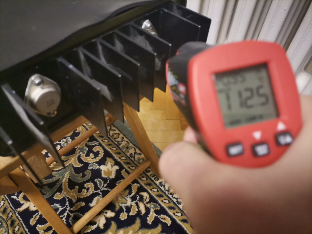

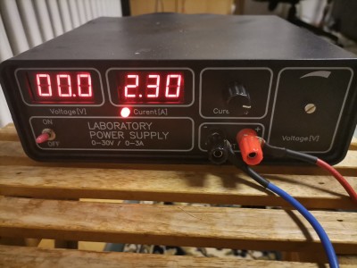

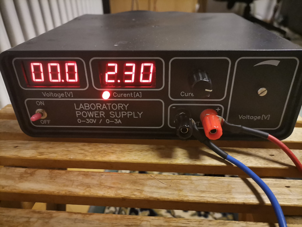

Tak jsem to zkusil změřit a výsledek je takový:
Měřeno při okolní teplotě 20°C a zdroj, resp. chladič byl umístěn ve volném prostoru, čili v případě, že je na stole nebo někde v polici, je potřeba si uvědomit, že vzduch neproudí přirozeně a ty teploty mohou být v praxi vyšší.
ztráta 20W, teplota chladiče 60°C
ztráta 40W, teplota chladiče 80°C
ztráta 60W, teplota chladiče 100°C
ztráta 80W, teplota chladiče 112°C max. (více měření)
měřeno to bylo po cca 10 - 15min. plné ztráty a to tak, že výstupní svorky byly zkratovány a proud omezen proudovým omezením s tím, že bylo změřeno napětí na kolektorech tranzistorů. U posledního měření byl nastaven proud na 2,3A a kolektorové napětí bylo 34,5V. Napětí na kolektorech na prázdno je rovných 40V.
Nějaké fotky:
