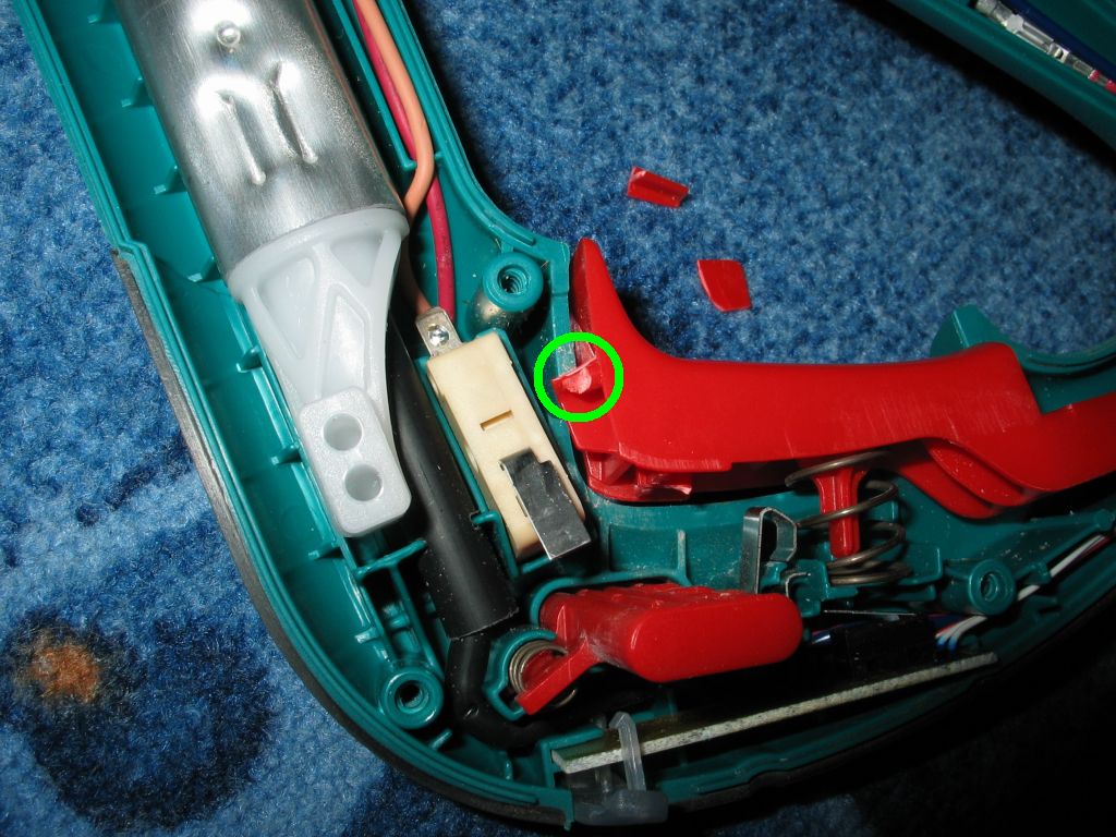

Paka sa dala kupit nova za 60 centov. Lenze tie hovada vymysleli, ze polozku 15 zrusia a namiesto toho zavedu polozku 813, kde je navyse cely kryt za 15 eur

Asi fakt dobrá jen k tomu, aby se to chvilku po konci záruky vylomilo
CO takhle vzít kousek nějaké destičky z tlustšío plastu, vyříznout z ní obdelníček a pomocí šroubku jej zapustit do té spouště?

Protože přečasto vidím, že některé plastové konstrukční prvky jsou "dimenzovány" tak, aby to prostě vydržet nemohlo a jak by je strojař minulých generací nenavrhl ani vožralej, resp. neprošly by ještě vnitropodnikovou oponenturou. Případně by měl ostudu u konkurence a ve spotřebitelských testech "to je ten 🤐 co neumí nakreslit páčku".
A kutilmile - nelituju tě
