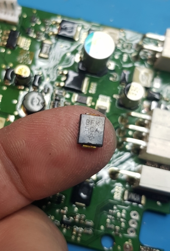

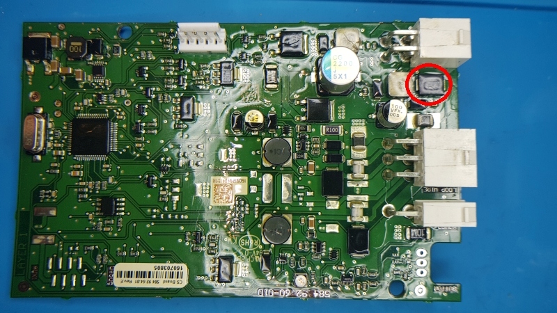

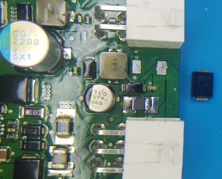

Pekný deň. Možno blbosť, alebo možno niekomu táto info ušetrí čas a peniaze. Už tu mám pokazenú druhú nabíjačku pre robotickú kosačku Husqvarnu Automower a obidve mali rovnakú príčinu poruchy - prerazená (v skrate) ochranná dióda SMCJ30A paralelne pripojená k napájaniu označená BFK.
Doska označená 584926401, alebo po novom 592909302
Dávam sem aj nejaké fotky a hlavne fotku DPS zapojenia okolo tej diódy, lebo keď je osadená, je to dosť matúce.
