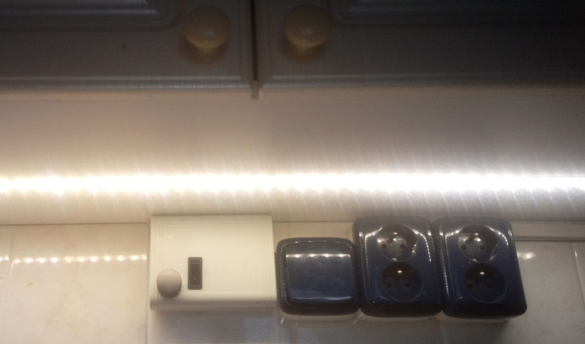

No u mě takto...
- trafíčko z halogenové lampičky 11,5V, 10W
- potenciometrem PWM regulace jasu s 555 + nějaký IRF FET
- vypínač vedle poťáku zapne/vypne plný jas
- celé se to zapíná normálním vypínačem vedle zásuvek
- ledky normálně nalepeny bez hliníku
prostě bastl
