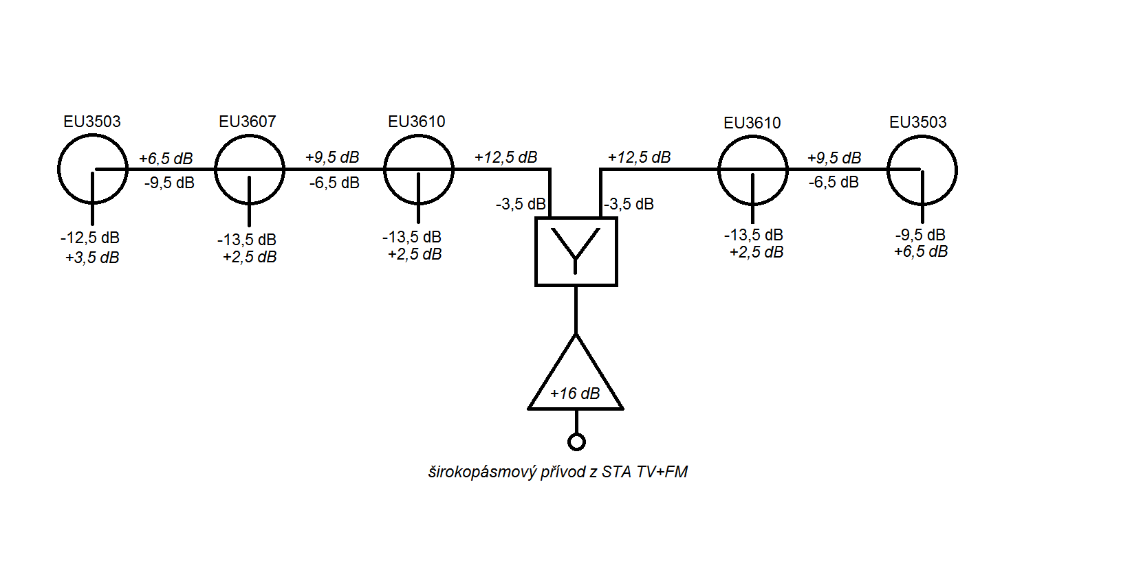

Příspěvky: 21232
#4 Příspěvek od Hill »
Tam, kde použiješ těch zásuvek víc na jednom "stoupačkovém" vedení (to jsem dal do úvozovek proto, že v rodinném domku může být toto vedení i vodorovně), se dávají zásuvky s větším odbočným útlumem, protože jejich vliv na vlastnosti vedení je menší.
Samozřejmě po nějakých těch metrech zařadíš zásuvku s útlumem menším, abys měl na výstupech zásuvek signál v určité přijatelné toleranci úrovní.
A stejně samozřejmě to znamená, že o to silnější signál potřebuješ do kabelu poslat.
Ukázka v příloze. V úrovňovém diagramu je zanedbaný útlum kabelu, protože jednotlivé úseky mezi zásuvkami jsou jen mezi 4 a 7 metry (častěji ani ne celé 4 metry).
