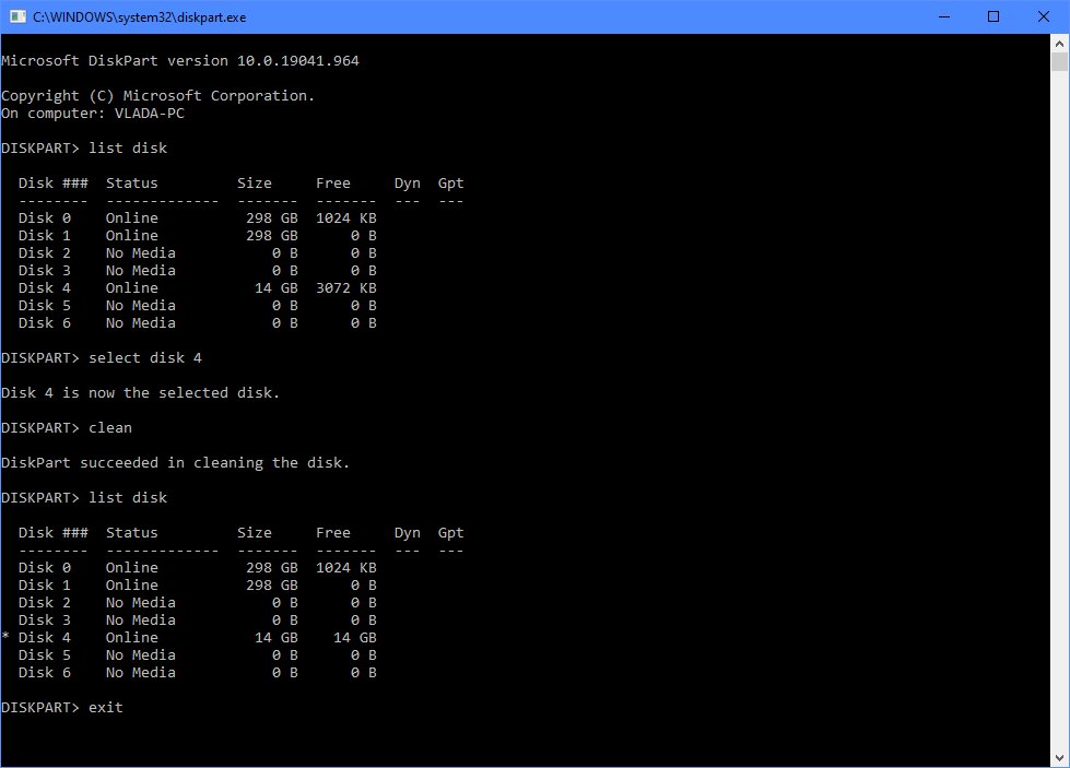

to jako, že se ti to povedlo ?
diskpart je fakt jednoduchý . . .

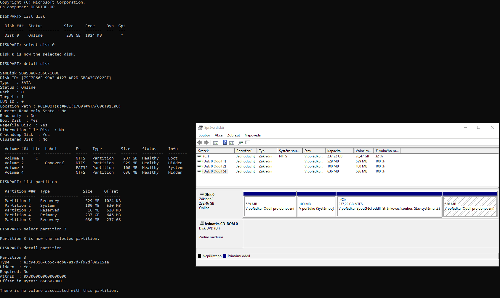

Asi existují různé typy skrytí, nebo co. Jedno pro správce souborů a druhé důkladnější pro Správu disků.
Při vylistování disků, v mém případě jenom jednoho a vypsání jeho detailů v Diskpartu jsou vidět dva skryté oddíly, které jsou i ve Správě disků. Po vylistování jednotlivých oddílů Diskpart ukáže ještě jeden skrytý a ten už ve Správě disků vidět není, viz obrázek. Takže kontrola disku na kterém byl OS, nebo rovnou příkazem clean jeho kompletní vyčištění, rozhodně není na škodu.
Zajímalo by mně jestli můžu oddíl 1 a 5, případně i 2 OS bez negativních následků sebrat. Zabírají dost místa.

Povedlo, v pohodě, ale mám stejný dotaz jako Hape. Můžu bez problémů u ostatních disků , kde není samozřejmě OS vymazat ty zbytečné oddíly jako je -pro obnovení, stránkovací, systémový, spouštěcí, pro obnovení-jsou to jen úložné prostory a zálohuji na externí disk a zároveň na BD disky.

Ano, na datovych diskoch ti staci jeden oddiel.
