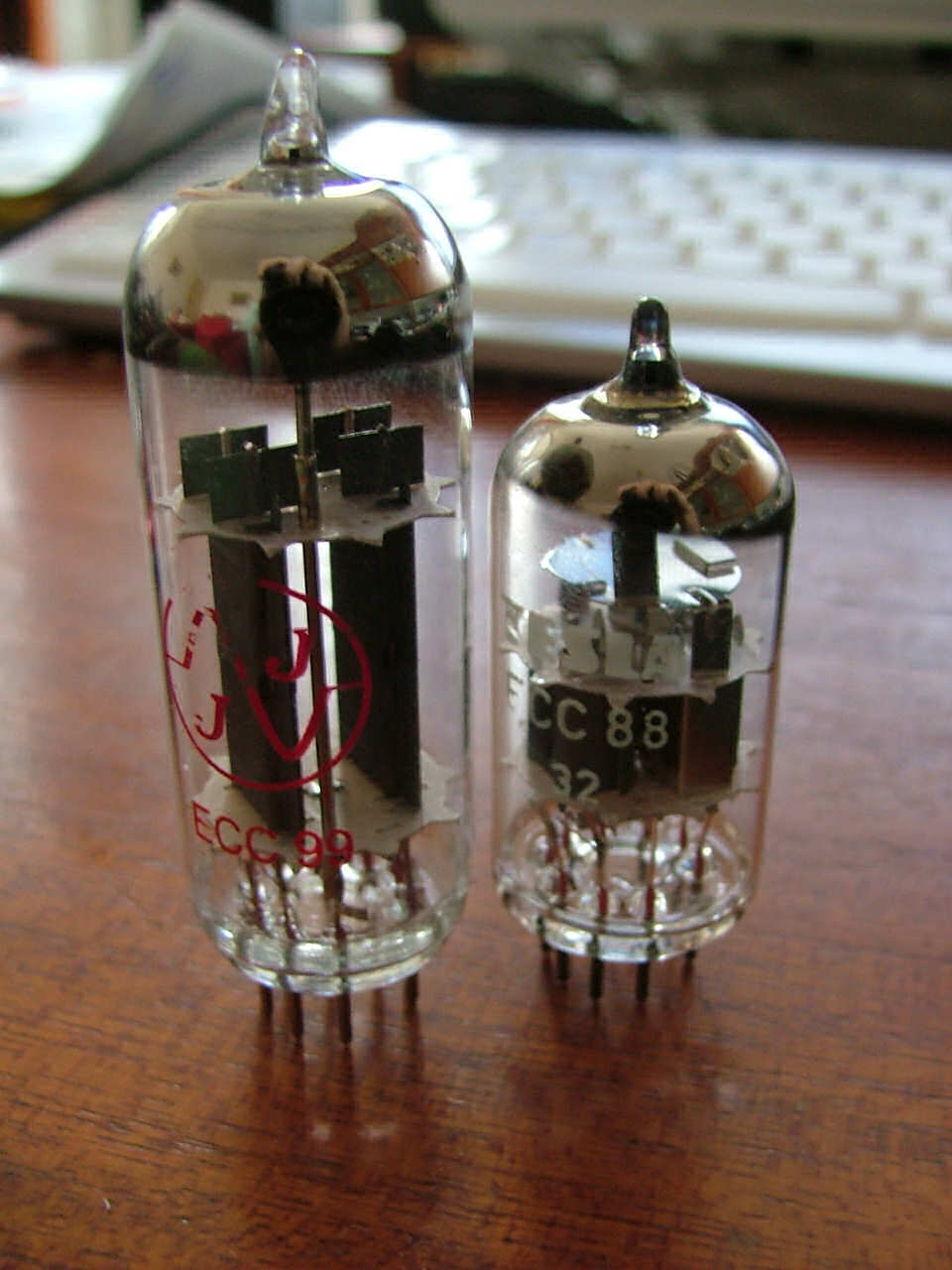

#62 Příspěvek od kortezhugo »
Foto ECC99 a ECC88
(101.47 KiB) Staženo 82 x

Ta ECC99 je konstruovaná jako koncová,jak je na tom s mikrofoničností,když je na vstupu? Taky si myslím,že je na vstup zbytečně výkoná/zbytečný proud žhavení/ asi bych volil spíš ECC83.Taky není stavěná zrovna pro odporový zesilovač,ale zas na druhou stranu proč to nevyzkoušet. Dneska jde světem trend co nejvyžší kvality a u konc.zesáků se mnohdy vede soutěž kdo má nejmenší zkrelení,nejvyžší výkon až je to někdy zbytečné protože to vysoce přesahuje lidské smysly a přesně jak jsi psal na začátku "skreslení tam je, ale hraje to dobře." nebo něco v tom smyslu.Pro naše potřeby to úplně stačí,jde o to něco si postavit a nějak rozumně se zabavit.

Ako som vravel zo zvukom som maximalne spokojny.Co sa tyka citl. skusal som jeden taky hybrid zacal hrat ked som bol 2 cm od vstupu cinch.
Ako filter pouzivam 450uF-400v - 2ks na kanal.Riesil som to ako 2 monobloky.Len zhavenie mam splocne.
