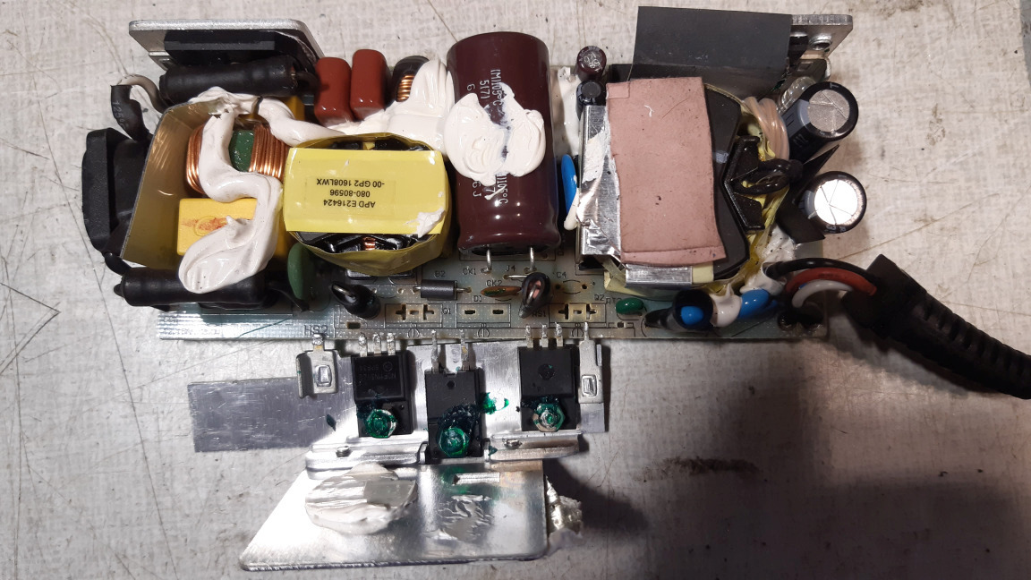

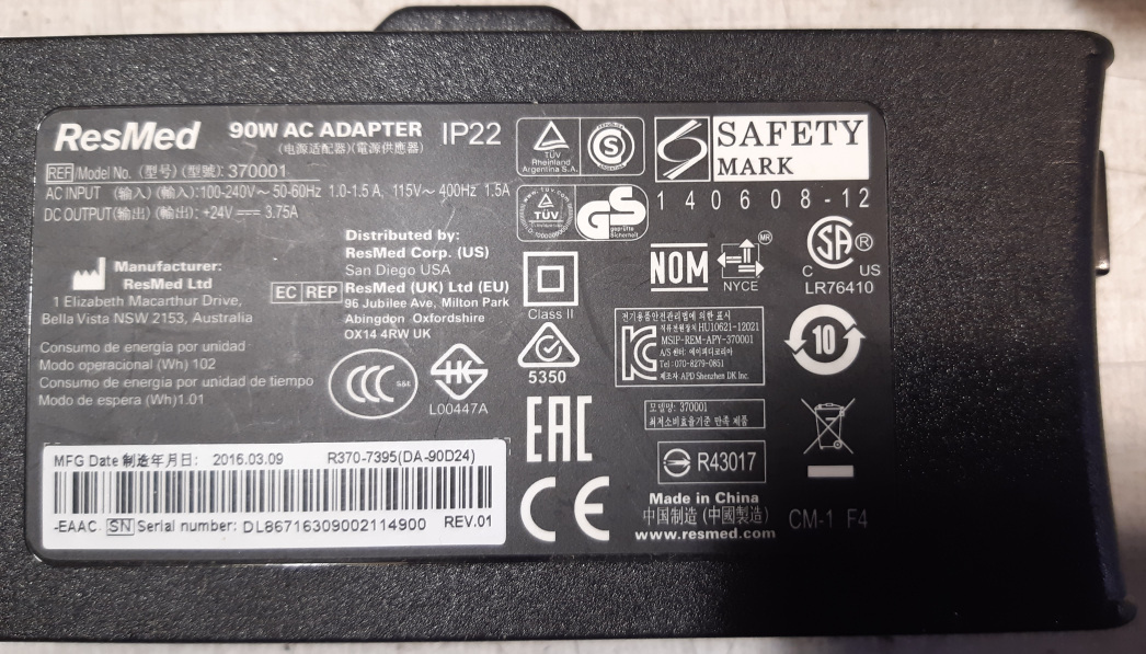

Zdroj ResMed Model 370001
k přístroji proti spánkové apnoe, model snad ResMed AirSense 10.
Jednou vyrazil jistič, po rozebrání se ukázal zčernalý malý keramický kondenzátor.
Výkonový MOSFET má klasický rekuperační obvod,
a navíc tento kond C4 mezi D a S.
Nemá prosím někdo podobný zdroj na přečtení hodnoty?
Děkuji, pepper

#2 Příspěvek od Ivan_01 »
dal by som tam 330pF na 2kV

#3 Příspěvek od samponek »
Dej tam polovinu výstupní kapacity mosfetu, nejvýše však celou, max 100pF.
Její velikost najdeš v datasheetu a ano na 2kV.

#4 Příspěvek od mi-ro »
Taky se přikláním spíše ke 100pF 2kV. A tobě FET přežil? Většinou to jde v pořadí kond, FET, odpor Isense, budič + většina rejže okolo. A často i diodový můstek.

#6 Příspěvek od pepper »
Děkuji za odpovědi,
MOSFET má nápis 65E6380
Když hledám datasheet, pořád mi to skáče na IPx65R380E6 - Infineon.
Datasheet
Snad je to on, nebo podobný. Ale výstupní kapacity jsou tam tři, každá jiná. Strana 6
Zkrat nebo oblouk C4 byl tak dokonalý, že spálil pojistku, jinak nic.
Šlo to i přes odpor Isense, ale ten naštěstí vydržel, a zachránil budič.

#7 Příspěvek od samponek »
Je to ta čtvrtá 140p, takže tam dej 100p 2kV.

#8 Příspěvek od pepper »
Tak s těmi 100pF/2kV to funguje.
Naprázdno slabounce syčí, stačí zátěž 10mA, a ztichne.
