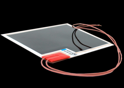

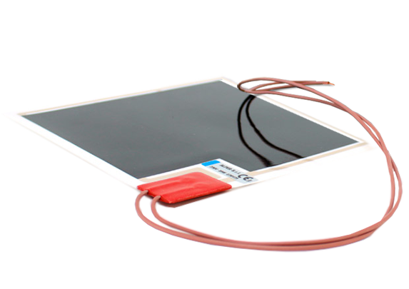

Tak to jsem se asi přehmátl při vyhledávání, myslel jsem, že je to metráž té co znám já.
Ta vypadá jako na obrázku, bývají různý fláky. Je to samolepící a lepí se to přímo na kov, žádná další izolace netřeba.

#14 Příspěvek od Celeron »
To je něco jinýho. Ten Flexel žebříček se po ustřižení na hranách musí izolovat PE páskou a namačkat konektory speciálníma kleštěma Ebeco. To nemůže dělat neškolená osoba bez padesátky.

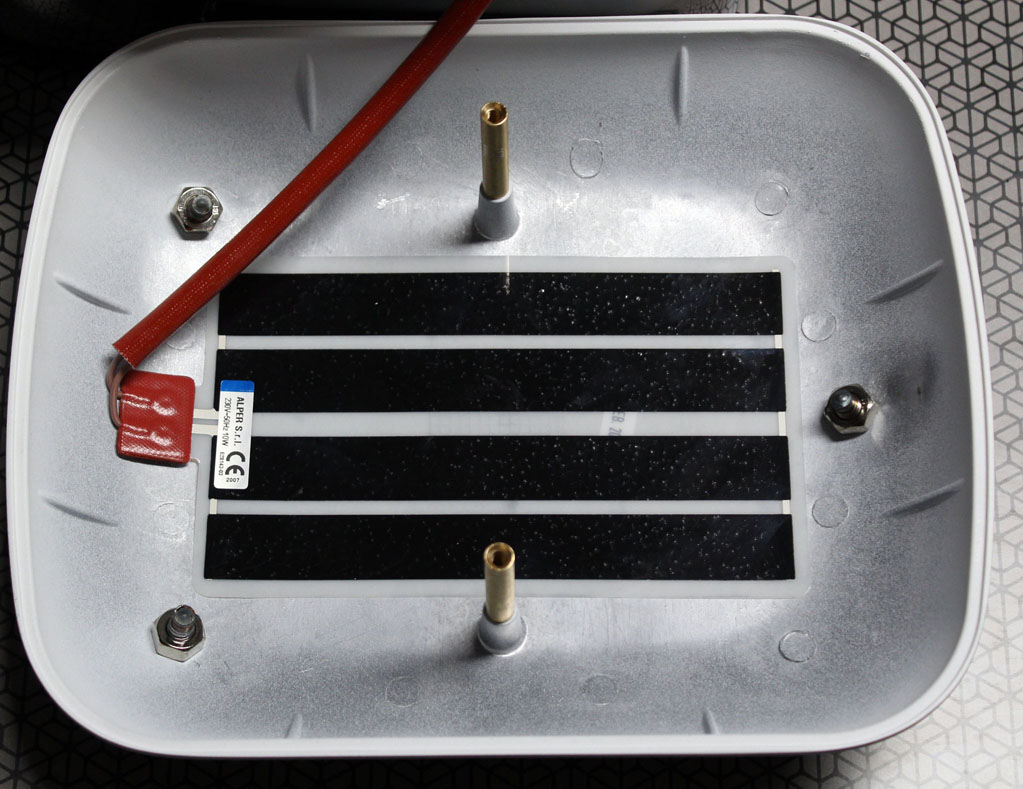

OK, díky za upozornění. Ještě přikládám obrázek toho víka z kávovaru.
