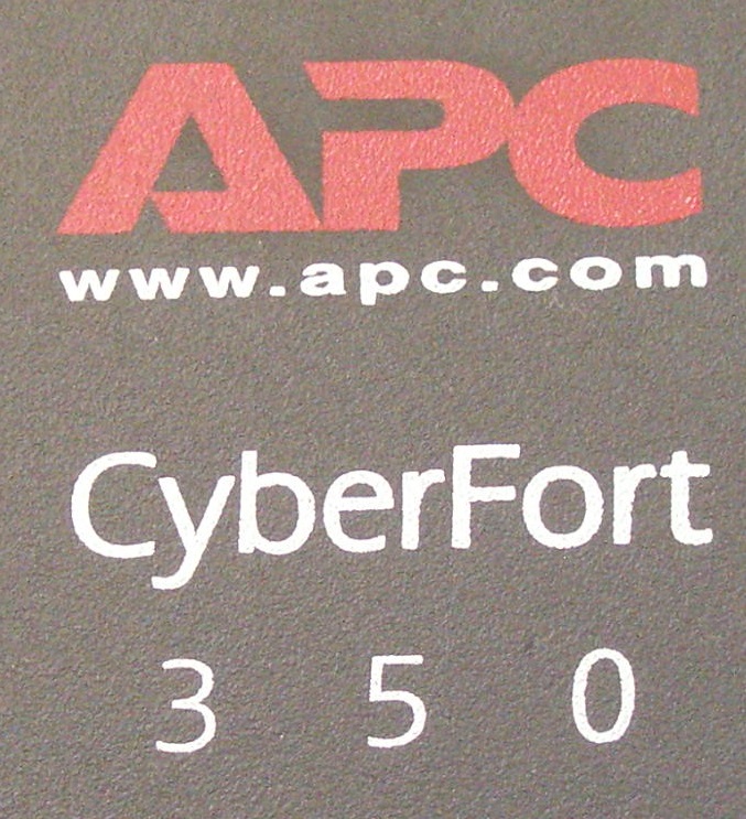

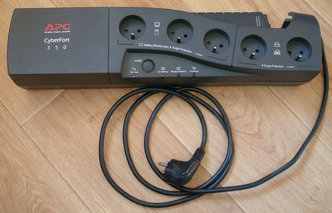

Bratrovi jsem minulý týden zprovozňoval na jeho nová kamna s výměníkem jako zálohu oběhovky při výpadku elektriky starou UPS-ku, co se mi válela ve skládku minimálně deset let.
Je to typ APC Cyber Fort 350, viz přiložené fotky.
Po připojení automobilního akumulátoru ho vzorově dobíjela na konstantní napětí kolem 13,35V, a po vytažení ze zásuvky zapípala upozornění na výpadek. Opakovala ho každých 40 sekund, a připojená kontrolní lampička svítila. Přesně po dvou hodinách provozu vydávala asi 2 minuty dlouhý nepřerušovaný pískot a teprve pak se vypla. Stačilo ji (i při vytaženém kabelu ze zásuvky 230V) jen zmáčknutím tlačítka opět "nahodit", a jela zase dvě hodiny, než dlooooouhým tónem upozornila, že zase vypne. Třetí start opět bez problémů. Ale další dvě hodiny pípání už bych asi nervově navydržel, tak jsem ji vypnul.
Tudíž ideální kandidátka na zálohování. Za dvě hodiny kamna určitě vyhoří, a pokud bude chtít náhodou topit dál, tak jen zmáčkne start tlačítko a přiloží. Autový akumulátor vydrží mnoho hodin jejího chodu.
