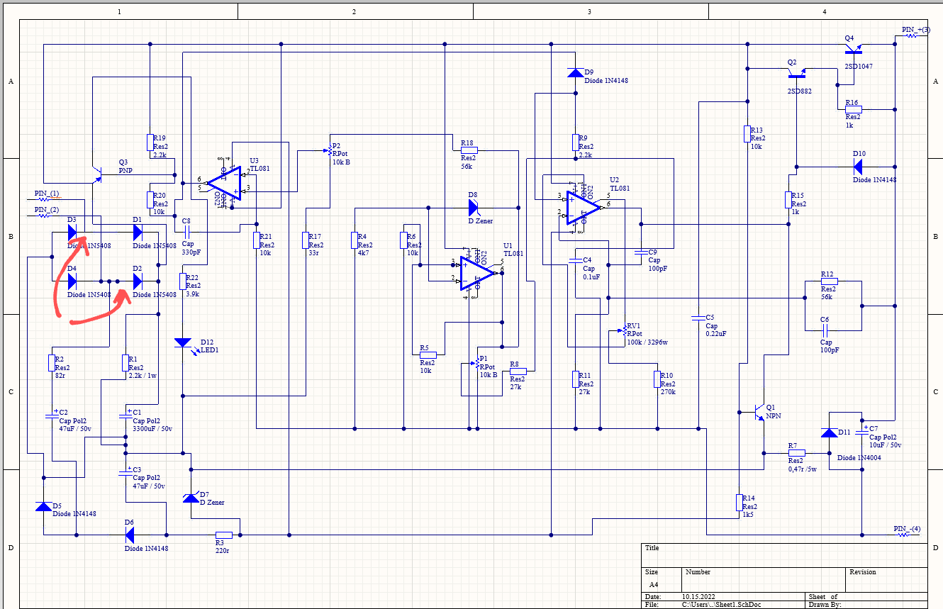

Zdravím.
Opravil jsem to okolo P1.
A jelikož jsem nenašel značku "PAD" - viz druhý odkaz - jsou vstupy a výstupy zatím zastoupeny US značkou pro rezistor.
https://ibb.co/WyyYv4V
https://altiumlibrary.com/Search-Results?q=pad
Cowley
Příspěvky: 3557
#125 Příspěvek od Cowley »
Tak alespoň ještě udělat manuální spojení k přívodu mezi D1 a D3.
A jedno spojení navíc mezi D2 a D4 zase odebrat.

#126 Příspěvek od 3991 »
OK.
Ale kde je problém? Já vidím, že by ty spoje měly být dobře. :?
https://imgbb.com/28Xrmzq
Cowley
Příspěvky: 3557
#127 Příspěvek od Cowley »
Spojení="puntík" a ten nahoře mezi D1 a D3 chybí a dole je mezi D2 a D4 jeden naopak navíc a zbytečně.

#130 Příspěvek od 3991 »
Cowley píše:Spojení="puntík" a ten nahoře mezi D1 a D3 chybí a dole je mezi D2 a D4 jeden naopak navíc a zbytečně.
Opravdu ti nerozumím.
Můžeš mi to tam nakreslit?
Kremik:
Vždyť to kreslím podle předlohy... to to i v předloze je blbě?
A kreslím to proto, abych uměl s Altiem a navrhnul si PCB.
Cowley
Příspěvky: 3557
#131 Příspěvek od Cowley »
Jen puntík chybí, druhý je navíc... :)

#134 Příspěvek od 3991 »
Cowley píše:Jen puntík chybí, druhý je navíc... :)
Jo aha. Ono "Altium zase rozmýšlelo" kdy sem spojování myslel vážně a kdy ne. :?

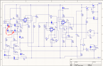

#135 Příspěvek od 3991 »
https://ibb.co/Ydbsry4
Tak, je to tady.
A ano, je to nakřivo, protože jinak by tam to blbé Altium vytvářelo automaticky ●.
Doufám, že z toho vzejde hezká PCB. :?
