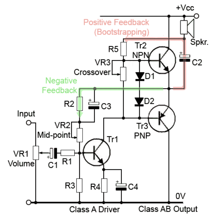

Kdysi to bylo normální, šetřil se elektrolyt v obvodu bootstrap. Rozkmit to trochu omezilo v oblasti, kde to už stejně skreslovalo.

Bernard píše:Kdysi to bylo normální, šetřil se elektrolyt v obvodu bootstrap. Rozkmit to trochu omezilo v oblasti, kde to už stejně skreslovalo.
Ano presne takto to je aj v tej 651 len trocha rafinované... Chápem že v tej dobe jeden tranzistor urobil velikánsku zmenu ceny na produkte. Na tých AZS220 to plánujem prerobiť na prúdový zdroj s tranzistorom ale to je ešte ďaleká hudba budúcnosti keďže ho už nepoužívam na bežný posluch. Tak uvidíme kedy sa dostane na rad.
