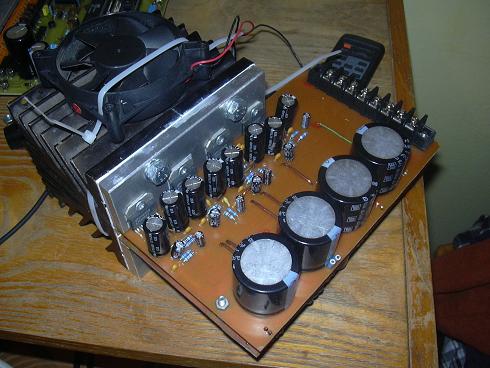

Jeste moje 4x LM3886 verze do auta ))
druha pcb (neni videt) je menic 2x35V, filtrace 10mF na vetev, pri vybuzeni vsech koncu bere kolem 35A@12V
VIVA chladicum z CKD !!!
DSCN0752small.JPG- (69.24 KiB) Staženo 188 x
