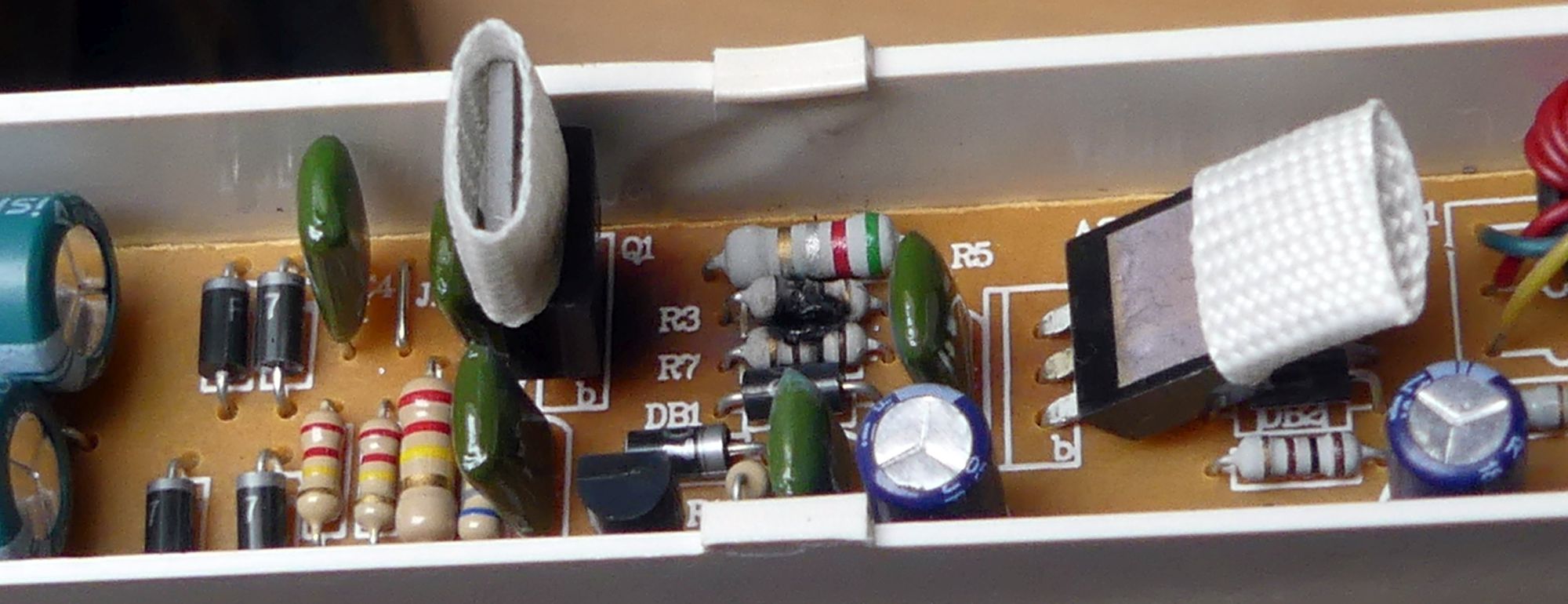

Zrovna tu mám jeden odešlý předřadník z terária u želvy (30W T8 svítidlo Argus 1030).

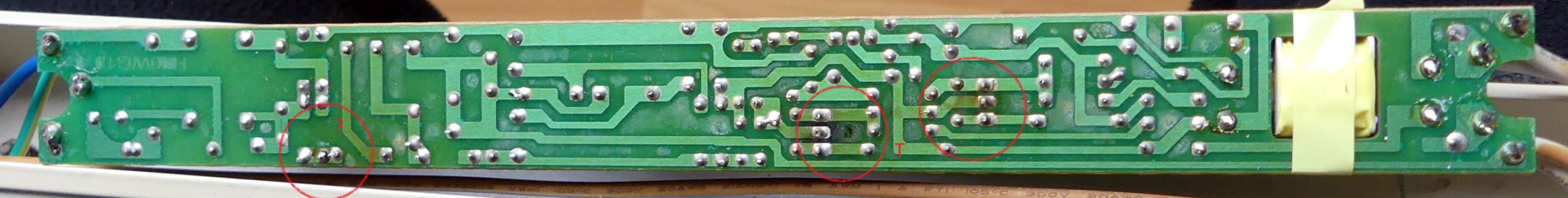

Zjevně jsou tam odpálené rezistory (R3 a R7, podle barevného značení mi vychází 100 ohmů) a soudě podle vaší diskuse výše to bude i nějaký tranzistor v háji, že? Ten vlevo na prvním obrázku má očazené kontakty, ten vpravo má opalizující povrch. Podle spodku desky to vypadá na oba. Označení 13005, může být? Ještě něco? O kus dál jsou na rubu očazené nějaké kontakty diod, ale svrchu vypadají OK.
Hlavní otázka: má cenu to opravovat? Nebo mám sehnat rovnou celý nový předřadník? (Náhradní stojí cca 170 Kč + 90 poštovné.) A nebo jich rovnou koupit víc? :P

Diody a tranzistory sa meraju diodovym testom.
Tranzistory 13005 najdes vo vrakoch vacsich usporiek, ale daju sa aj kupit.
