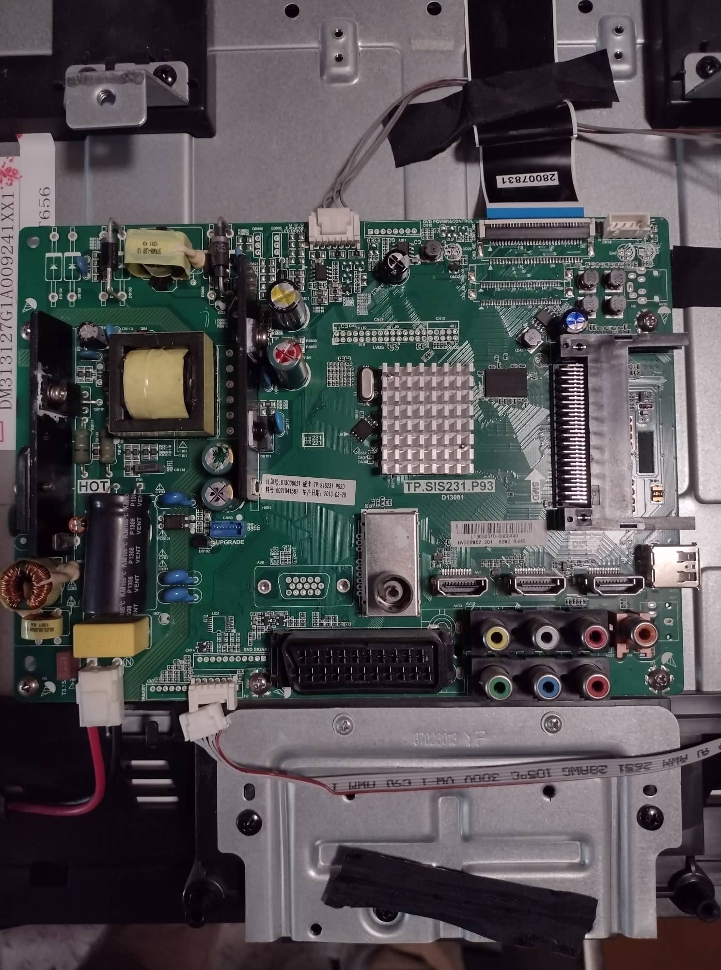

Televízor Sencor SLE 3210 vykazuje závadu, že po zapnutí na zlomok sekundy zasvieti nápis SENCOR a podsvietenie zhasne. Pri testovaní LED pásikov testerom svietia všetky LED-ky ale jeden pásik potrebuje napätie 65 V a druhý 56 V. Môže byť vadný jeden z nich ? a ktorý ?

Ten, ktory potrebuje vyssie napatie, je v horsom stave. Ale vymen oba.
#3 Příspěvek od p32 »
Spíše vyměň ten jeden celý. To testování (měření) jsi určitě dělal na konektoru, který jde do zdroje, že? V TV je jen jeden pásek, ale má rozdělené na desce napájení na dvě větve, u některých to je i na čtyři a u větších na osm větví.
Přitom by stačila určitě vyměnit jen jedna dioda na pásku, ale je to trochu složitější než u Direct podsvícení. Ani výměna celého pásku někdy nemusí být tak jednoduchá.
Takže doporučuji si zjistit tu cenu za pásek a podle toho a svých možností se rozhodnout.
