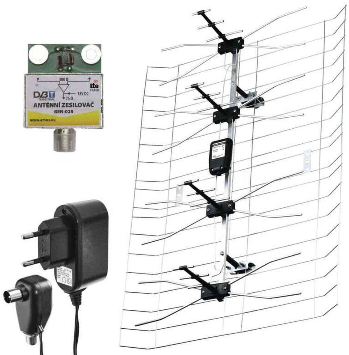

Vy mě asi ukamenujete ale potřeboval bych typ na dobrou myslím konkrétní značku anténu na které by se dal kdyby bylo potřeba tak i zesilovač našel jsem tady toto
https://www.datart.cz/venkovni-antena-e ... escription
na obrázku je sice i zdroj ale v textu ne tak jak to mám pochopit ? díky
venkovní anténa • aktivní (se zesilovačem) • vestavěný nízkošumový zesilovač bez zdroje • LTE filtr • horizontální i vertikální polarizace • přijímací úhel 30°/40° • F konektor • frekvence 170 až 790...

#3 Příspěvek od ok1hga »
ale klidně i tuto anténu,
připojení F konektory, to zvládne i cvičená opice a když se dá vhodně na střechu,
může chodit i docela slušně . . .
celá sestava by měla obsahovat anténu, zesilovač a zdroj.
a tady ji mají ještě o dvě stovky levnější, než ta z tvého odkazu . . .

#4 Příspěvek od Hill »
S tím bezdrátem bych to nepřeháněl, milý Marconi:
je to polské síto, o kterých jsme tu už mockrát diskutovali. Může vyhovět, ale bez záruky. Jeho nejslabším článkem je právě ten zesilovač. Ostatně pro DVB-T je zesilovač v anténní krabici až nepříjemně často zdrojem potíží v jakékoli anténě, zvlášť, když máš poblíž vysílač velkého výkonu.
Je proto zbytečné kupovat anténu s vestavěným zesilovačem.
Vždycky je lepší normální anténa bez zesilovače. Když už to chceš koupit v tom samém obchoďáku, a musí to být síto, tak tohle. Určitě je lepší a trvanlivější síto velké husté, ale to řetězce nevedou, je dražší a musíš pro něj jinam.
Prakticky stejnou službu udělá i tato Yagina.
Teprve, jestli to má živit víc zásuvek a z antény nedostaneš dostatečně silný signál pro rozbočování, do kabelu (radši pár metrů od antény) vrazíš linkový zesilovač (těch 15 dB normálně úplně stačí, abys neměl potíže s přebuzením) a za něj zdroj s napájecí výhybkou.
