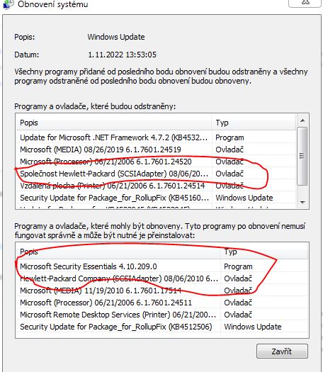

ve W7 mám zakázané aktualizace, ale aktualizace pronikla přes MS essential. Tiskárna je přes USB. Tiskárnu počítač vidí, a hned po odeslání naskočí hláška chyba tisku. Obnova do předchozího data nepomáhá. Od instalace a následná instalace taky ne. Na jiném počítači bez MS essential a aktualizací s W7 tiskárna funguje be problémů. Tiskárna je HP laserjet 1012. Nemáte někdo tip jak to opravit. Nějak se mi nechce teď do reinstalace. Leda snad printserver, ale je to litr a víc, a další spotřebič.

je to jistě po aktualizaci[/img]

Ak máš podozrenie, že ten SCSI adapter driver ti to rozbil, môžeš ísť do Device Managera a tam spraviť rollback na pôvodnú, staršiu verziu drivra...
