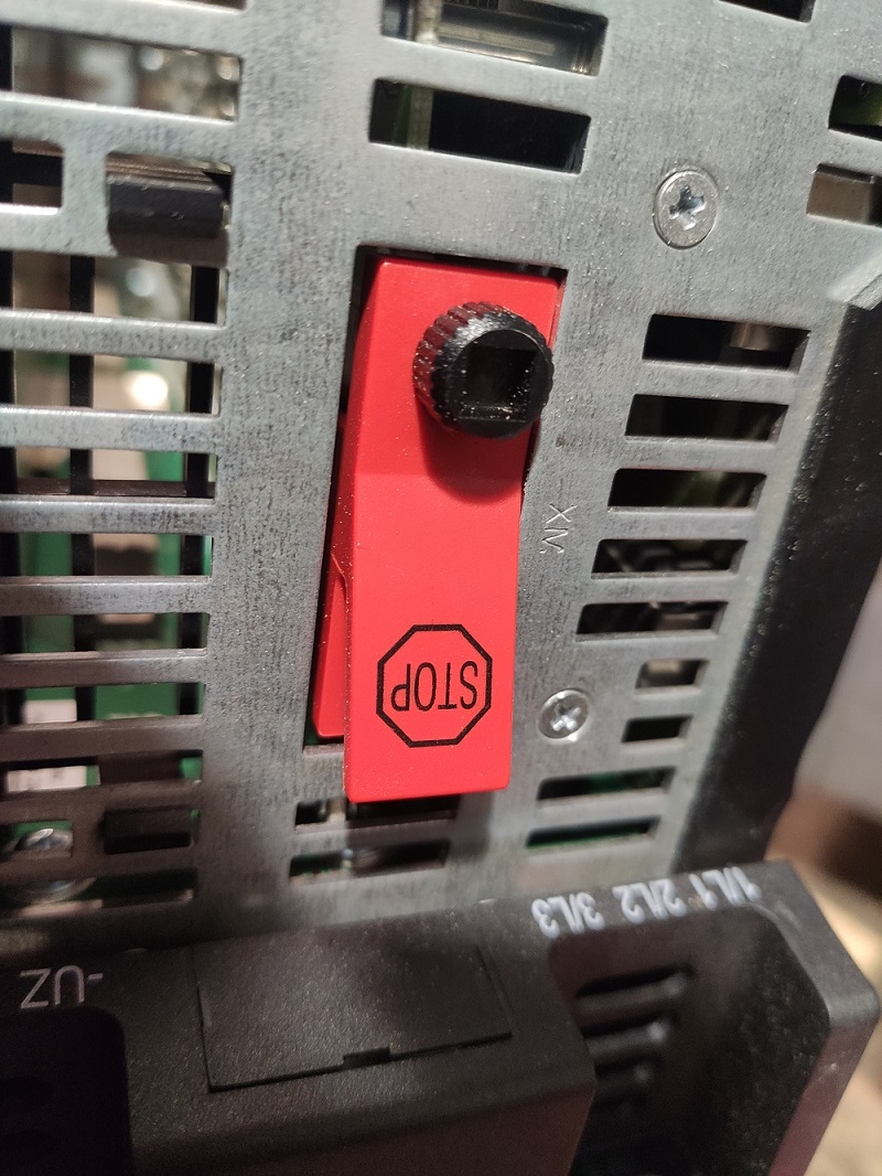

poradil by někdo, k čemu je ta červená věc na měničích SEW?

Je to záslepka, ke které je zevnitř přichycený kus DPS s pamětí, ve které je veškeré uživatelské nastavení frekvenčního měniče. Když je měnič vypnutý, tak se může vytáhnout (je ve slotu, nebo má klasický konektor, teď nevím), ale pod napětím do toho nehrab - proto je tam to "STOP".
Použití je jednoduché - v případě, že měnič nějakým normálním způsobem "zdechne", tak údržba jen vymění měnič a tuto paměť šoupne ze starého do nového - a měnič se nemusí nastavovat a mašina jede dál s minimálním prostojem.

Díky za perfektní vysvětlení!
