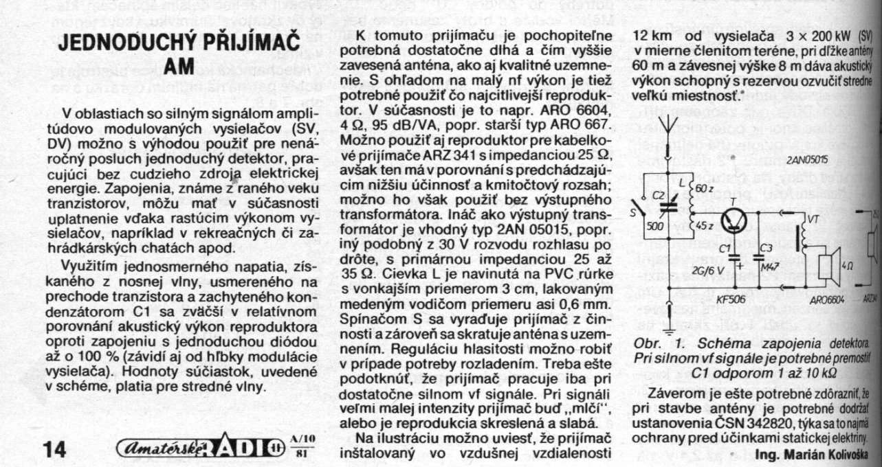

Udělej si tenhle přijímač, nepotřebuje žádný zdroj.
(268.4 KiB) Staženo 229 x
