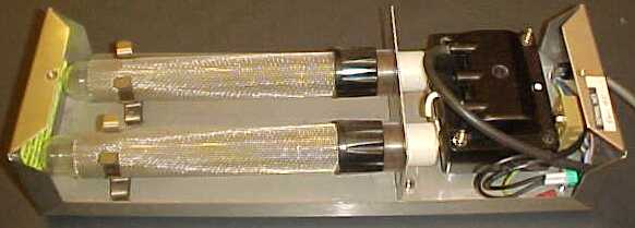

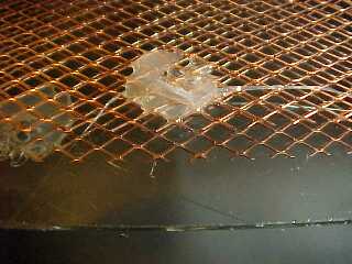

ozonizery pro akvarka jsou většinou udělaný ze skleněný trubky a dvou sítěk asi tak zhruba tak jak je na obrázku
ozon se da vyrobit i Hg výbojkou která je umístěna v neprusvitném krytu a proudí kolem ní vzduch
pokud je ozon(O3) čistej velice rychle se rozpadá a smrdí jenom chvíli a to ve vyšší koncentraci většinou jenom kousek od elektrod, pokud není ve větší vzdalenosti cítít mužou z něj palet oči nebo bolet hlava, pokud je sloučen s dusíkem (NOx) velice špatně se rozpadá a je z toho ukrutnej smrad kterej se drží ve vzduchu velice dlouho
jak smrdí ozon můžeš zjistit např. kdiž si čichneš k elektrickému zapalovači na plyn ke sporáku s jednou aa bat. možná i další zpusob jak vyrobit ozon pro akvárko , zapalovač se prodává asi za 30-50kč
pozor ozon je jedovatej!
