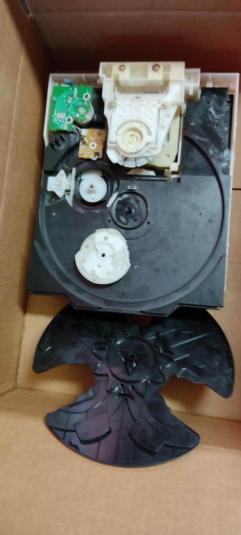

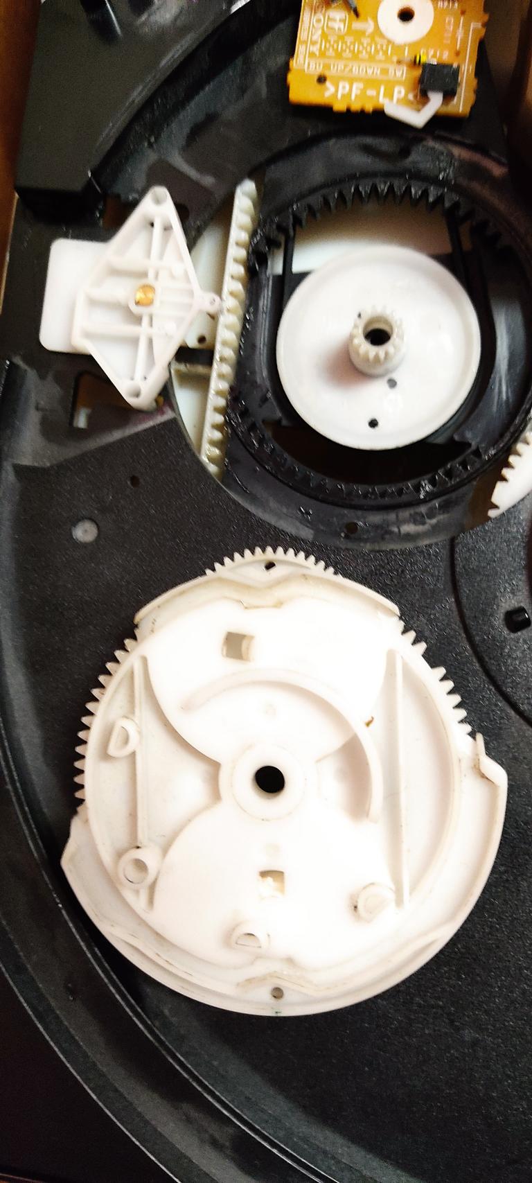

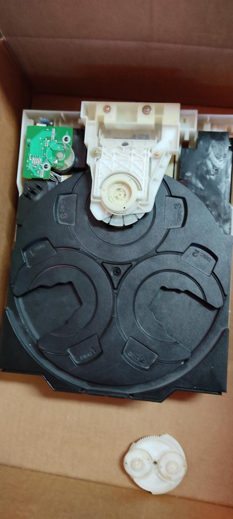

Nemáte někdo prosí návod na sestavení CD changeru do tohoto přístroje, asi bude i v jiných modelech. Známý si chtěl vyměnit řemínek a nepoznačil si sestavení. UJčitě to bude pomocí otvorů, ale nepodařilo se mi najít manuál na sestavení, jen velmi rozostřený obrázek .

to je bohužel sestavení bez pozičních bodů. Ale děkuji za nakopnutí s tou mechanikou, objevil jsem servisní bulletin , kde to je popsáno, kvalita nic moc, ale z toho už to snad nějak poskládám.

Zase to nebude takové složité. Už jsem jich pár skládal a vždycky tam byly na ozubených kolech orientační šipky jak to má být nastavené při skládání. Ty šipky musí být proti sobě.
