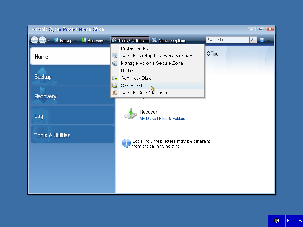

Dlouho mám oblíbený Acronis, kde stačí bootovatelné ISO.
