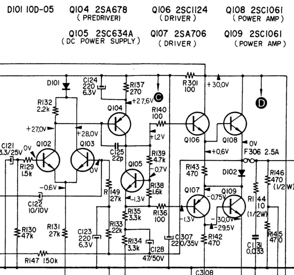

Takže trochu nových informací, neměl jsem čas před tím zesilovač rozdělat tak jsem se spolehl na informace od předchozího "opraváře" v uvozovkách protože si myslím své... a podle toho sháněl díly. Byla to chyba. Dnes jsem rozdělal zesilovač a přeměřil tranzistory sony které už byli vymontovány a zjistil že Q107 -2SA706 je ok nemyslí že by s ním něco bylo(to samé q106 - 2SC124). Ovšem Q109 a Q108 (H1061) Jsou vadné. Q109 vypadá rozpojený na všech nohách, Q108 naopak má zkrat na všech nohách. Dále byl spálený rezistor R142 kde místo něj napájel 470kOhm místo 470Ohm netuším proč. Jestli to chápu dobře z popisu který jsem dostal se snažil nahradit H1061 tranzistorem BD911, Místo 2SA706 chtěl použít BD140. BD911 dopadlo opět plně ve zkratu, nevím jestli jeho následkem se spálil Q108 nebo naopak. A v sáčku s díly bylo 6 spálených pojistek takže se patrně ujišťoval že tomu zesilovači pořádně zavaří. přikládám odkaz na schéma pokud by měl někdo zájem se mrknout případně mne upozornit třeba na co si mám dát bacha budu rád za každou připomínku. https://www.hifiengine.info/sony/sony_t ... smsupp.pdf
Tudíž teď potřebuji nahradit 2SC1061 našel jsem případné náhrady BD241 (na AME) nebo BD243 (na TME) co myslíte? Děkuji

Podle parametrů vyber jakýkoli tří- nebo víceampérový NPN tranzistor v pouzdru TO220 s řazením vývodů b-c-e, se zaručenou betou aspoň 50 při Ic=1A, aby snesl Uce>50 V:
2SA1061.
