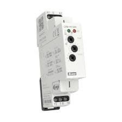

#4 Příspěvek od MetrickyZavit »
Použiť 7ks časovych relé. Napriklad:

MetrickyZavit nezlob se, ale to je hodně drahé řešení...hledal jsem něco levnějšího a efektivnějšího a zdá se, že na to petrfilipi přišel...poslal sem SZ
