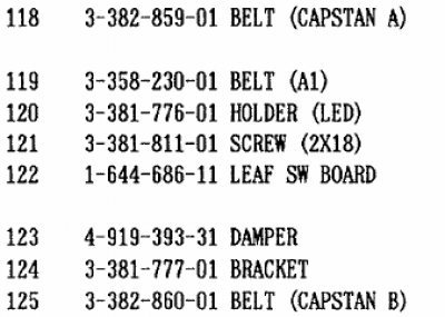

V SM pro TC-W32/W290 jsou objednací čísla řemínků, tak hledej podle nich.

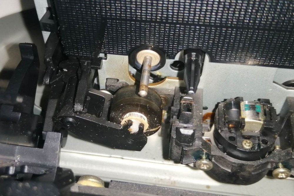

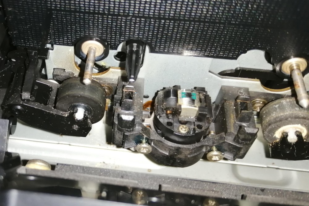

Tak jsem zkusil tu kladku opravit pomocí 3D tisku... No myslím, že se povedlo na výbornou... :)
https://photos.app.goo.gl/roaT9THXMy7GAJBD8 Ještě tak udělám i tu druhou a bude hotovo... Druhý deck je zatím OK, tam to řešit budu až bude třeba... :)
Budu to zatím testovat, ale jelikož gumové kolečko bylo ok, jen ta hřídelka byla KO, tak myslím, že teď už to vydrží hoodně dlouho... :)
Jinak jsem rozebral to SONY a ty gumky tečou... Ty nezměřím nijak... Tak uvidím jestli dohledám co potřebuju... :)

https://www.google.cz/search?q=%223-358-230-01%22
=> https://www.ame.cz/Elektronika/Dily-pro ... vy-d164645
nebo
http://www.ebastlirna.cz/modules.php?na ... ic&t=78004
či
https://www.turntableneedles.com/sony-p ... 358-230-01 (šmírák nenašel, našel DuckDuckGo)
https://www.google.cz/search?q=%223-382-859-01%22
=> https://consumer-parts.com/product.sc?p ... egoryId=-1
https://www.google.cz/search?q=%223-382-860-01%22
a pro upřesnění (ověření) rozměrů hledej ty SBM... a SBS... v http://www.dynatronusa.com/Electro-sound-catalog.pdf
Jo a taky existuje provázek, ruční opásání a změření délky provázku (další úroveň kontroly).
