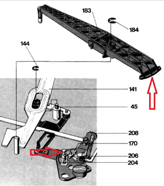

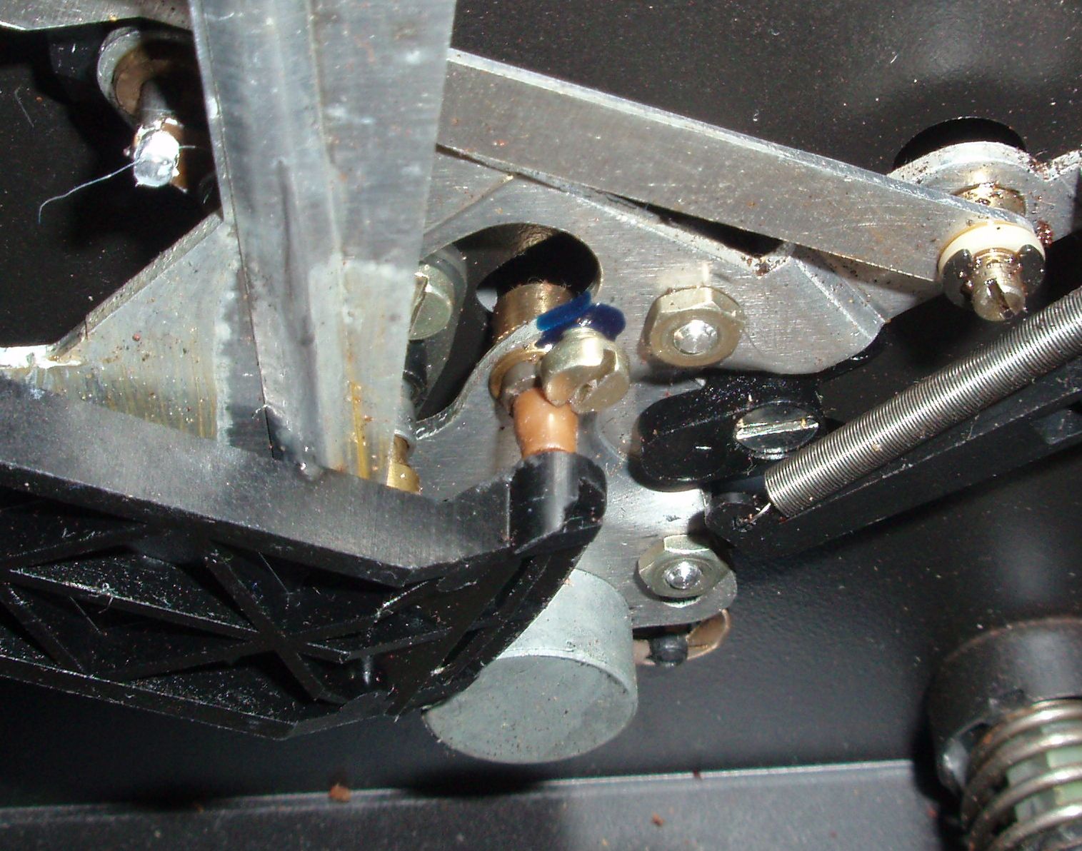

Zdravím, dostalo se ke mně zmíněné chassis v dosti žalostném stavu. Co se dalo jsem opravil ale nefungovalo najetí přenosky na desku a vracení, přesněji fungovalo ale jen pro otáčky 33 1/3 při přítlaku kolem 0,5g, při volbě 45 otáček raménko nedojíždělo nad desku. A při větším přítlaku to nefungovalo vůbec. Nesmírně mě to dráždilo, hlavně je blbé, že se na to nedá pořádně podívat, protože když se to převrátí tak to nefunguje. Nakonec jsem po řadě pokusů zjistil, že pohyb raménka má na starosti čep (na obrázku číslo 206, označen šipkou) který se šmrdlá o plastovou předlohu v místě druhé šipky. Při důkladném prohlédnutí to vypadá, že je tam jenom trn a horní ploška jako je na obrázku chybí. Pokud je vidět jak to funguje je už řešení na dosah, zvolil jsem kousek izolace nasazený na čep a už několik týdnů to funguje. Třeba se návod jak na to někomu hodí, mám někde ještě šasi SIEMENS které dělalo totéž, ještě jsem se k němu nedostal, ale asi bude závada podobná. Tak třeba to někomu pomůže. Náhrada je na druhé fotce. Čep (206) má pružinku takže rozměr není nijak kritický...
