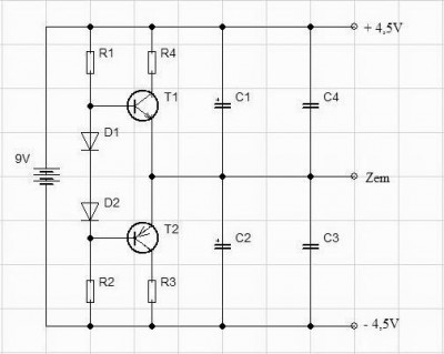

Nakonec jsem uspěl s odhalením. Na desce pod chladiči no name tranzistorů je označení BD 139 a BD 140. Mimo jiné stabilizátor L7812. Tyto tři součástky mají vytvořit symetrický zdroj. To jde mimo mé znalosti a smysl použití. Vysvětlí mi někdo? Našel jsem jedině tenhle obrázek. Moc dík.

Co na tom nechápeš? Symetrický zdroj jde s nadsázkou vyrobit i jen ze dvou odporů. Toto je jen vylepšená a tvrdší verze. Zem je "virtuální" a kolem ní je +-4,5 V.
