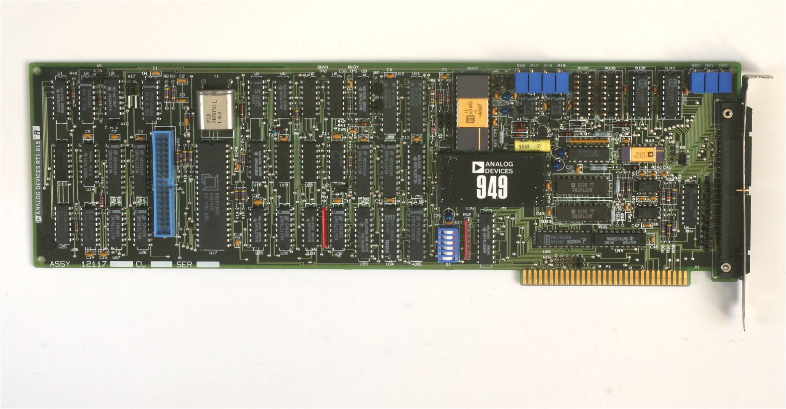

Mám tu dost různých adaptérů pro LPT a COM a také Hercules s LPT (nemám ale monitor Hercules) a pokud si pamatuju, ve starých PCčkách to šlo. Mám stále PC-386DX s ISA a také PC-486 s ISA a VL busem. Takové retro museální kousky v obrovských bednách. Běží na nich DOS 5 anebo wokna 3.11. Držím je, abych měl v čem testovat staré desky. Některé staré desky jsou exoty. Třeba tahle je pěkná, od Analog Devices. Nalezení závady na téhle desce dalo dost zabrat, ale povedlo se.
adaptér od Analog Devices pro PC-XT/AT
