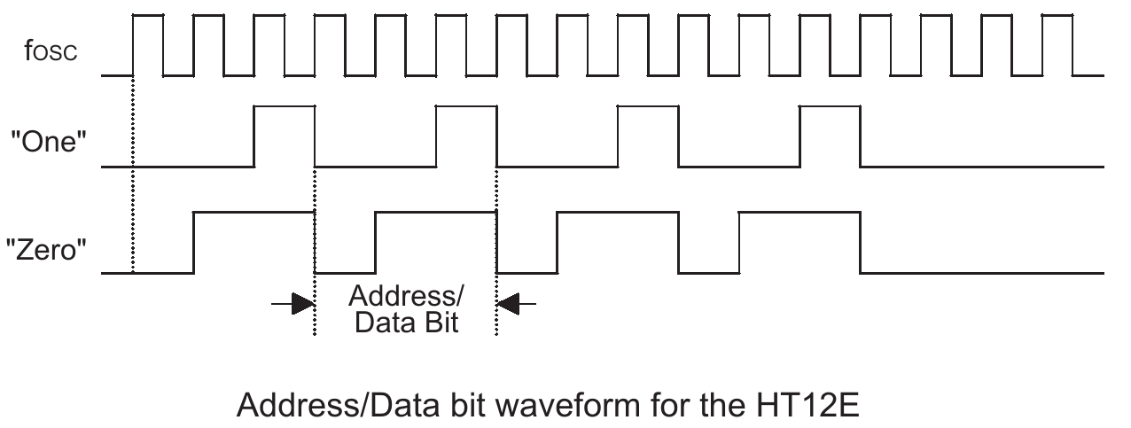

Soustředím se i na ten taky výše uvedený Holtek HT12E, tam se (pokud to dobře chápu) přenáší 0 a 1 právě rozdílnými šířkami pulsů.

Jo, je to dost oblíbený způsob kódování a i celkem robustní.
