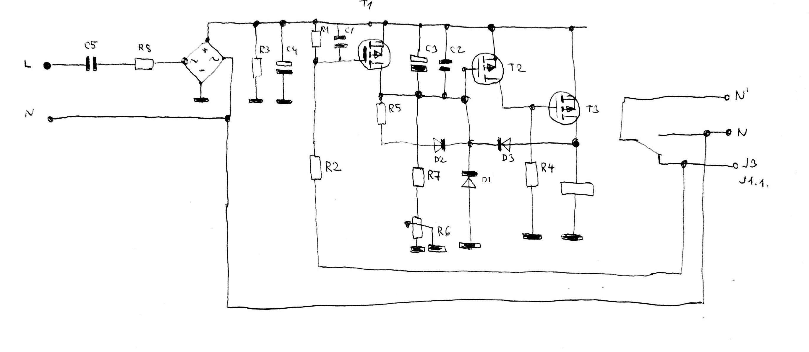

ETA mi uz pracuje, davat pozor na rele GBR 10.2, ma prohozene prepinaci
kontakty oproti beznym analogum! prikladam schemu zapojeni, pripadna chyba
v prekresleni je mozna...

Ahoj, zkusil jsem to trochu "učesat" a je tam chyba - nechal jsem ji tam
R5 a D2 je přemostěná

Diky za obrazek, je lepci pro pochopeni funkce rele :)
