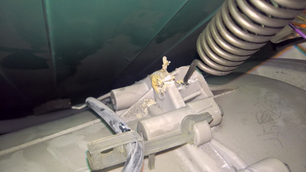

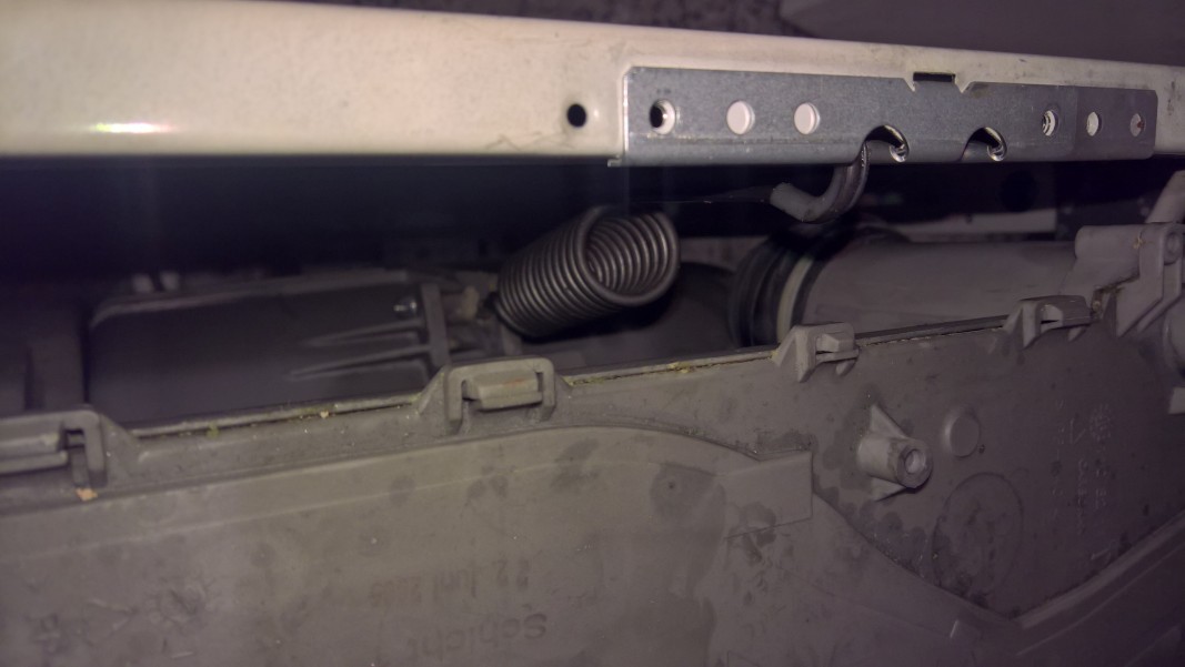

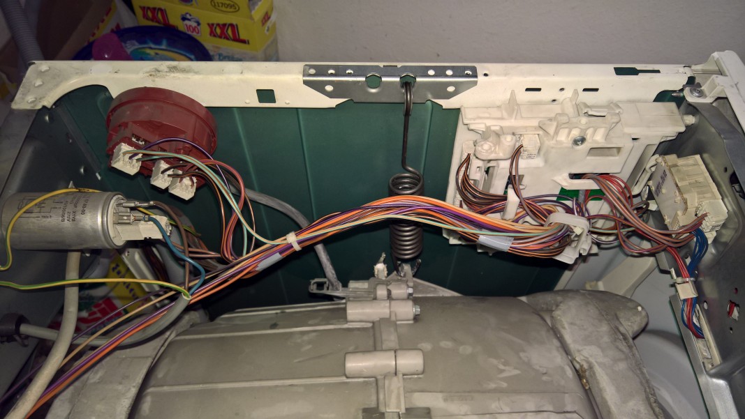

Zdravím všechny. Pračka prala a náhle řach - utrhlo se oko zavěšení na plast. vaně, co je na straně elektroniky (vpravo při čelním pohledu na dvířka) Vana spadla dolů, hřídelka motoru vyvíjela snop jisker, jak se dřela o spodní plech. Tchán si všiml, bleskurychle zareagoval a vypl - v tomhle režimu neběžela prý déle nežli půl minuty. Pochopitelně odstřeďovala. Zkroutila se manžeta, ale vydržela. Myslím si, že se tak stalo z důvodu nefunkčnosti tlumičů. Vana skákala, pružina vetknuta v oku se třením zahřívala až se protavila. Mám dotaz - na vaně jsou paralelně umístěná oka - lze umístit pružiny držící vanu do těchto volných (zdravých) pozic bez rizika nějakého problému s vyvážením?

Když vidím šroubovanou vanu tak myslím že se to věkem a používáním prodřelo.
Pokud to lze zavěsit vedle, zkusil bych to, jinak kus PP a zavařit. Novější pračky mají na pružině plastový návlek..

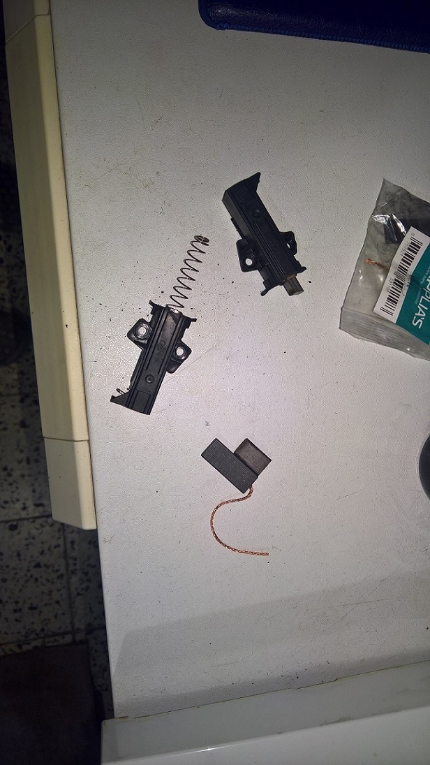

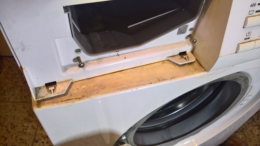

Pračka pere. Dostala nové tlumiče, když už byl sundaný čelní panel, tak jsem jej ošmirgluval, očistil, natřel odrezovačem a pak lakem. Ženské totiž pračce pomáhají tím, že ji při praní doplňují vodu a tím to zrezivělo. Celkem oser dávat tam zpět manžetu. Nejprve to vůbec nešlo, pak najednou jako by si vzpomněla na to, jak tam vězela 17 let a do prolisu šla až podezřele dobře - myslím si, že novou bych tam dával ještě teď. Jako bonus jsem vyměnil i uhlíky. Za necelé 3 roky téměř polovina ubyla, možná to byl nějaký drek, možná odchází motor, uvidím.
