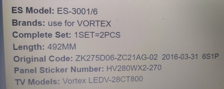

Eastern Star ES-3001/6 je nahrada, ale nikto ju nepredava.

Keď ako predpokladám tinťon tie Sencory vyrába mal by mať aj náhrady pásov a podľa mna ich má, ale pod iným označením.
Hladal by som podla panelu.
Po krátkom googlení poliak má...

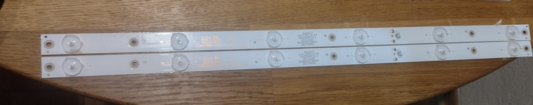

něco takovýho by nestačilo?
https://www.aliexpress.com/item/32842949760.html
samozřejmě vybrat vhodné napětí led
#8 Příspěvek od p32 »
Ne, ty nejsou vhodné. Stačilo by zjistit, kolik je jich tam opravdu špatných a jen ty vyměnit. Jinak jsou tam ty klasické LEDky na 3V a dají se normálně přepájet.

Správně je jak píše dj_paul. Když vyměníš jen vadné tak tě zanedlouho URČITĚ čeká další oprava. Nebo si kup podsvit do jiné TV a přizpůsob, vše popsané vyzkoušeno.

jardafiala píše:Správně je jak píše dj_paul. Když vyměníš jen vadné tak tě zanedlouho URČITĚ čeká další oprava. Nebo si kup podsvit do jiné TV a přizpůsob, vše popsané vyzkoušeno.
Šošovky na fotke z ali niesú vhodné pre tento typ panelu.
p32 to asi myslel takto:
Keď zníži prúd, vydrží mu to aj po výmene niektorých led za iné, za predpokladu, že sú všetky led v sérii v oboch pásoch.
Ak sú pásy vzájomne spojené paralelne, je treba vymeniť všetky ledky ale zase 12ks nie je taká hrúza aspoň nie pre mňa.
#12 Příspěvek od p32 »
Přesně tak jsem to myslel. Pokud chce jen vyměnit pásky, které tam vydržely asi 6 let za nové, co tam vydrží 4-5 let, tak mu nikdo nebrání, ale musí si je najít. Oprava těch 2-3 špatných LEDek zabere i s úpravou proudu (snížením) tak hodinku a má pokoj 4-5 let taky.
Problém je spíše to, jestli si je umí vyměnit jednotlivě a má na to nebo jen jako celé pásky (což zvládne každý i na poprvé). Pokud shání celé pásky, tak mohl napsat i jak jsou dlouhé, že by se daly použít z něčeho jiného.

p32> jak prosimtě lepíš zpět ty čočky? Tak aby byly tam kde mají a nedělaly fleky na panelu?
#15 Příspěvek od p32 »
Docela primitivně. Sekundovým lepidlem (tři malé kapky) na stejná místa, kde měly původní lepený spoj, ale musíš tu čočku mít stejně otočenou, jak byla, aby to sedlo přesně tak, jak to bylo předtím.
Pomůže vždy fixka (která se dá umýt) a napsat číslo na čočku a nad pásek u dané LEDky. To pro případ, že by se dělalo více oprav - jednou jsem dělal i třináct z osmnácti v jedné TV a bylo to fakt lepší než čekat na pásky.
Samozřejmě musíš mít LEDky různých rozměrů a pro napětí 3 V nebo 6 V nakoupeny v zásobě.
