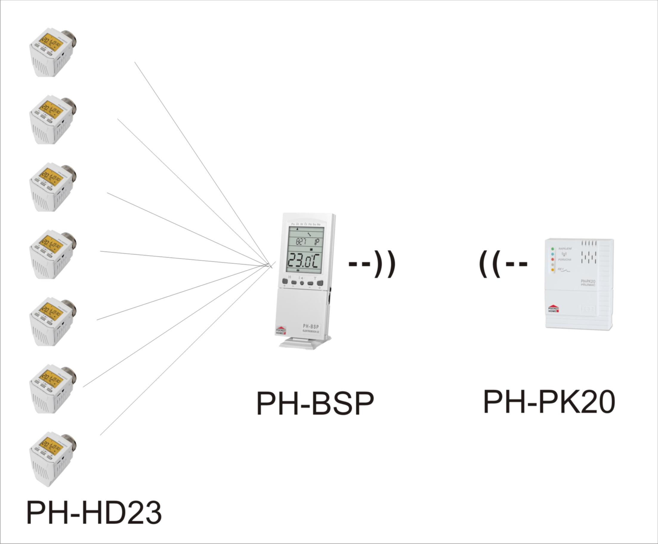

Jednotka PH-CJ37-BT už v nabídce není, jestli jsem to pobral, tak by ji měla nahradit PH-BSP. Dávám sem obrázek, jak si tu sestavu představuji.
PH-BSP není náhrada PH-CJ37 a funguje zcela odlišně. Jediná šance je koupit tu PH-CJ37 ...... z druhé ruky, jak jsem psal. Nebo jít do té nové, ale tu nechcete kvuli wifi. Takže bazar...
