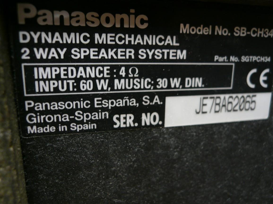

Zachranil som z kontajnera Panasonic SA-CH34 s reproduktormi SB-CH34. Na stitku je "2 WAY SPEAKER SYSTEM", ale pod mriezkou vidiet len jeden reproduktor - a dost maly.
Prekvapila ma vsak kvalita zvuku - hra velmi dobre basy, stredy aj vysky (ekvalizer vypnuty - FLAT, V.BASS OFF). Ako to zvladne jeden menic?

Jak už bylo napsáno přede mnou, je to vlastně středobas s pomocným výškovým kuželem, zde trochu méně tradičně řešený. Není to ale koaxiál v pravým smyslu slova, páč skutečný koaxiál jsou dva souosé nezávislé systémy.
Zde je pořád problém v tom, že se zvětšující se výchylkou "basové" membrány roste výchylka i toho výškového "systému" atd., no pro tyhle low-cost mikrověže je to řešení naprosto OK.
Jaké to má zvukové nedostatky by člověk okamžitě postřehl při možnosti srovnání s pravým koaxiálem ošetreným kompetentní výhybkou. O měření samozřejmě ani nemluvím.
