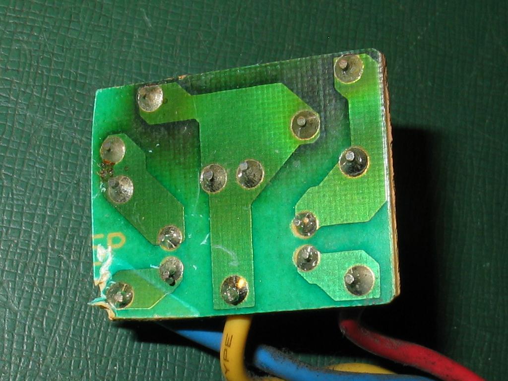

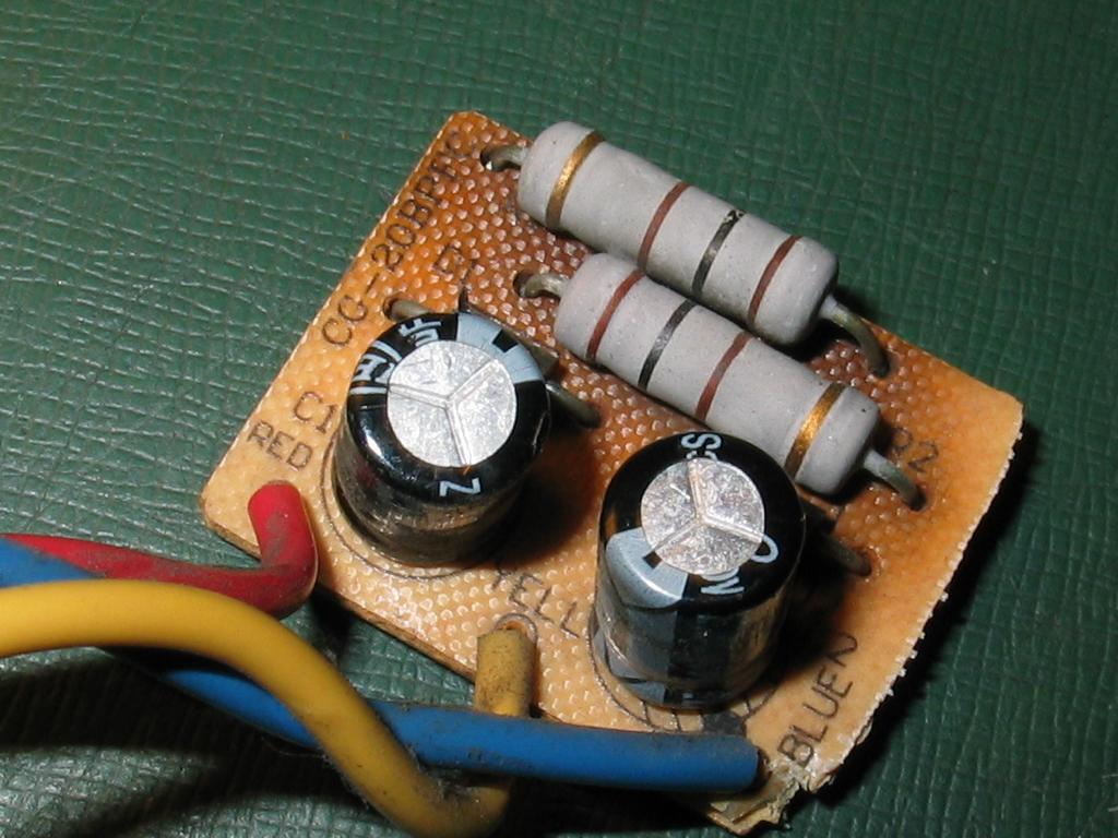

V zdroji EuroCase 350X bol k vstupemu diodovemu mostiku pripojeny 3 drotmi nejaky obvod, umiestneny na doske spolu s napajacim konektorom. Su tam dva suche elyty 2,2uF/400V, dva velke odpory (pod nimi vyhriaty plosak) a dve diody. Od tepla z odporov tie elyty uplne vyschli. Dva droty vedu len na tieto elyty, takze to je nefunkcne (asi uz dlho). To mal byt nejaky pokus o dalsi (docasny - kym vyschnu tie elyty) filter?
Jeden filter je na napajacom konektore, druhy na hlavnej doske, je tam aj tlmivka pasivneho PFC (akurat divne mala, ale funkcna - ma 28mH).

Jo, možná ojebávka, aby vyhovělo měření EMC, anebo aby zdroj méně rušil nějakou krátkou dobu po pořízení. A pak už - po nás potopa... hlavně že to prodáme.

Prý nějaký pokus o PFC ve stand-by režimu, já to vyhodil.

Tiez som to ulomil z toho plosaka a vyhodil.

Asi to bude to přídavné PFC pro malý odběr. Při jedné půlvlně se elyt nabíjí přes odpor, na kterém vznikne poměrně velký úbytek, při druhé se nabitý elyt vybíjí přes diodu. Tím pádem bude na filtračním elytu vyšší napětí než z obyčejného usměrňovače (součet napětí na elytech a na odporu). V podstatě je to takový zatlumený zdvojovač.
