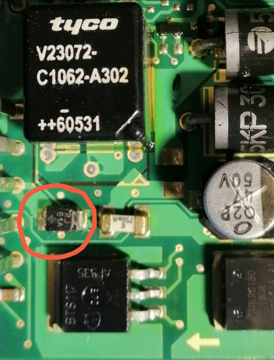

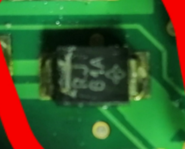

Poprosím o identifikáciu súčiastky a náhradu akú môžem použiť keďže je to nejaká,, vykonna dióda,,. Označenie ma RJ 61A

Ta fotka blbější (rozmazanější) být nemohla? Co takhle nějaké přiložené měřítko, nebo alespoň rozměry v textu?
Pokud je to pouzdro GF1 (DO-214BA), tak by to mohla být dioda RGF1J.

#3 Příspěvek od ok1hga »
https://www.web-bcs.com/diode/dc/ra/RS1 ... ssize=desk
the RS1J is a silicon diode,
U = 600V,
I = 1A,
applications: fast rectifier
marking code: "RJ"
taky by bylo dobré vědět do čeho to patří . . .
. . . případně "čitelnou" fotku celé desky.

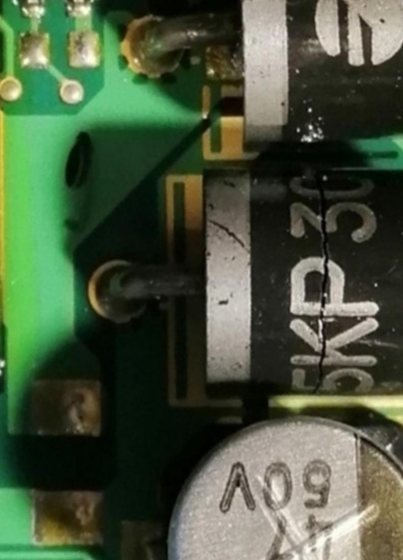

#5 Příspěvek od mi-ro »
A všiml sis, že ten transil napravo je zozrtrženej vejpůl. Jinak ta tvoje součástka je asi fakt rychlá dioda, za ní je hned pojistka 750mA a elyt na 50V. Tedy bych odvodil 1A 100V.

#6 Příspěvek od ok1hga »
mi-ro píše:A všiml sis, že ten transil napravo je zozrtrženej vejpůl.
je tam vidět i vystříknutí materiálu zevnitř toho transilu . . .

Áno, všimol som si ze obe veľké diódy sú poškodené, hneď na začiatku. Mate dobrý postreh. Sú objednane. Ale neviem nájsť za tu malú poškodenu diódu náhradu. Mala by to byt nejaký rýchla dióda.nechcem tam dat nejakú,, slabú,,preto som oslovil vás či viete poradiť

nik2111 píše:Mala by to byt nejaký rýchla dióda.nechcem tam dat nejakú,, slabú,,
dej tam jakoukoliv diodu na vhodné napětí a proud . . .
cca 600v a 1A
vybrat si můžeš u jakéhokoliv prodejce podle parametrů a rozměru
