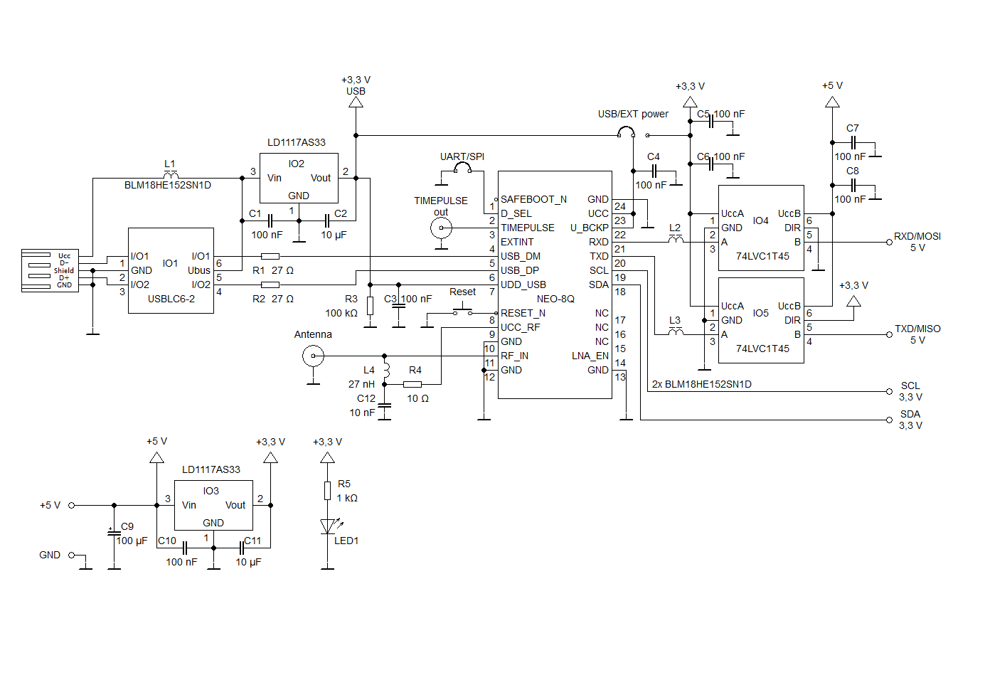

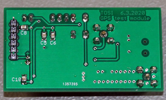

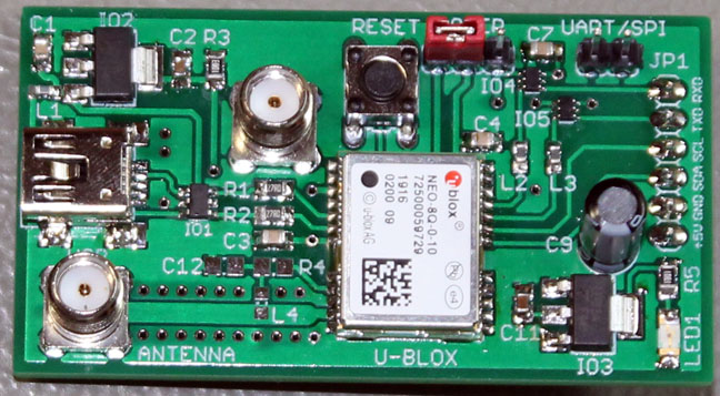

Prodám čtyři DPS k GPS modulům od u-bloxu. Po tom, co mi od žluťáka došel padělek, jsem se naštval a naroutoval si vlastní a GPS modul koupil originál. Na rozdíl, od toho žlutýho krámu, toto funguje. Používám to s NEO-8Q, ale je šance, že to bude fungovat i se starší verzí NEO-7, nebo i NEO-6. Musí se prostudovat datasheet, jestli sedí vývody. Mám to jen na otestování, do zařízení pak půjde jen modul samotnej, ale klidně se to dá vestavět i takto. Minimální počet DPS na výrobu je 5, takže mi čtyři zbyly, prodám jen za náklady, 80,-/kus.
DPS
DPS
DPS
DPS

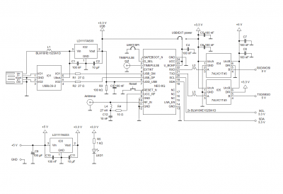

schéma
schéma

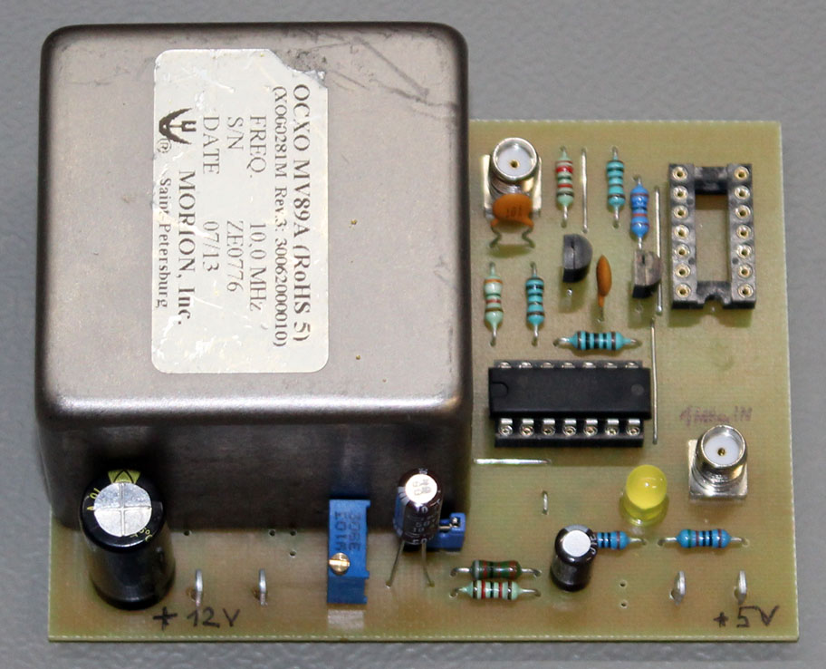

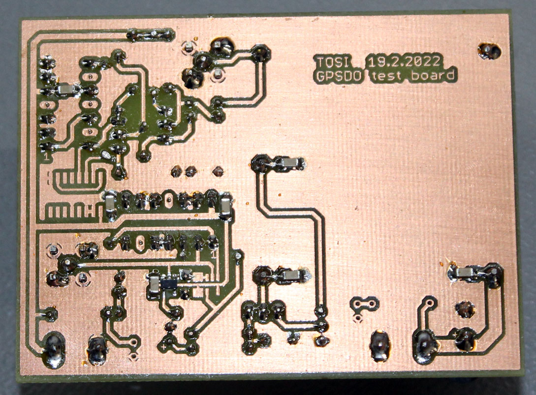

Zatím nijak, chvíli času jsem měl letos v únoru, tak jsem udělal pokusný zapojení pro testování děličky a fázovýho závěsu. Moje OCXO má AC sinusovej výstup, proto tam mám ještě zesilovač a "tvarovač" na obdélník. Chtěl jsem otestovat různý IO jako děličku a jako fázovej komparátor. Proto je to tam dablovaný. Zatím jsem ale zjistil jen to, že se mi to nezavěsí ani po delší době, furt to courá. 7490 nemá na výstupu střídu 50 %, ale i když nastavím výstup z GPS modulu na stejnou střídu, tak se nezavěsí. Musím to vyzkoušet s tou 74HC390 a uvidíme.
Poslední dobou nic nestíhám, moc práce, tak jsou všechny nedůležitý projekty odsunutý na potom...
OCXO PLL test
