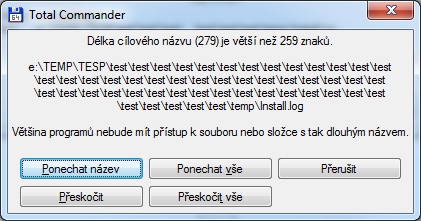

Takže trocha domácího výzkumu:
Pustil jsem v cmd batku:
:start
mkdir test
cd test
copy c:\install.log
goto start
Ta mi vytvořila asi 47 vnořených adresářů + zkopírovala vždy jeden soubor. cmd má zjevně stejné omezení délky, takže následně začala hlásit, že soubor nelze zkopírovat a adresář vytvořit kvůli délce názvu. Tak jsem pustil TC, doklikal se dovnitř do posledního adresáře a tam vytvořil další (to šlo bez keců) a do něj dal opět zkopírovat soubor. To už TC (verze 9.2, takže ne nejnovější) začal řvát, že celková cesta bude mít víc než 259 znaků a bude tak pro většinu programů nedostupný - viz obrázek 1. Udělal jsem to ještě párkrát. A následně se to snažil smazat.

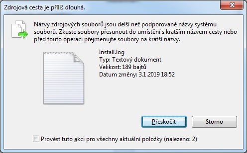

Při mazání v exploreru nebo TC klasicky přes F8 se smažou všechny soubory až do té podporované úrovně a dál vyskočí hláška o nemožnosti smazat ten další vnořený. Viz druhý obrázek. Přes Shift F8 to jde bez keců, takže TC to umí.
