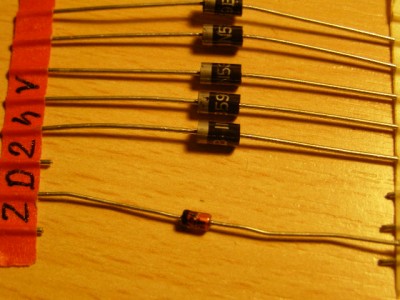

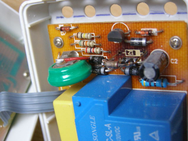

Píšu pouze to, jak jsem tyto zdroje řešil já. Není to žádná teorie. Je zbytečné aby DPS po pár letech vypadal např. takto. Informace má, on už se s tím Witt nějak popasuje, nechal bych to na něm.
Pozn. Zenera nejvíc hřeje při relé off.

Ten problém s přehřátou DPS, o kterém píše Luboš, jsem potkal už několikrát.
Řešil jsem to výměnou za 2W zenerku (namísto původně použité 1,3W ve skleněném futrálu).
Opravoval jsem takhle asi čtvery digitální spínací hodiny, už se potom žádné nevrátily na další opravu.
A ano, zenerka dostává víc zabrat ve chvíli, kdy je relé bez napětí (nesepnuté) - zvýší se napětí před sériovým rezistorem, přes něj a přes zenerku pak teče větší proud.

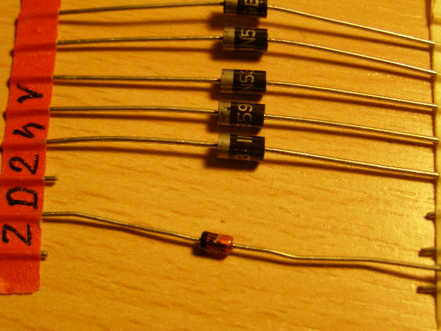

#20 Příspěvek od hajeklubos »
Protože opravy těchto bazmeků nedělám na kšeft ale pouze pro kamarády a známé, osazuji automaticky 1N3559b. 24V-0.2A- 5W. Je o málo větší. Nikdy se to nevrátilo, je to sychrovka za 9Kč, no nekup to. Přece jim tam ten poddimenzovanej kousíček skla nenechám.
