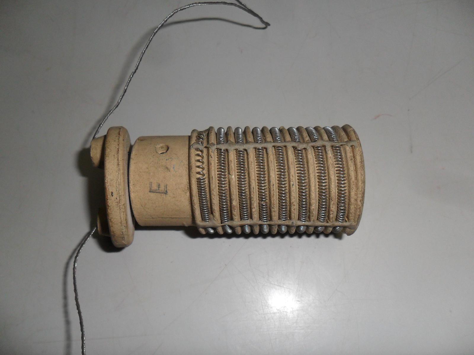

Bylo to hodně improvizované, nákresu se konečný výtvor trochu podobal. :) Nádobka byla použitá z teplometného tělíska, něco podobného obrázku (staženo s netu). Vnitřní průměr byl cca 5 cm, tedy nic velkého. Ve dně původního tělíska byl malý otvor, který jsem zalil šamotovou směsí. Dosažená teplota cca 1000 st.C, měď to myslím tavilo.
Konec výtvoru byl nehezký, roztavená kuchyňská sůl zatekla nějakým způsobem do závitů a než jsem to stačil vypnout, létalo to všude... :roll:
