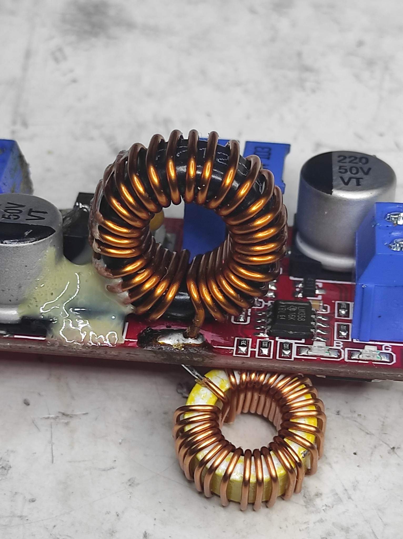

Úprava znamená vyměnit původní cívku na jádře T50-26 47uH, nebo 127125 050-125A za cívku na jádře Sendust CS234125 092125, průměr 23.4 propustnost 125, černý lakovaný kroužek, prachové jádro, nezaměnit za MnZn feritový kroužek, ten je taky černý, 26 závitů drátem průměr 1mm dvojitě lakovaným.
Pro vstupní napětí do 20V je 47uH a pro napětí do 35V je 68uH. Konce cívky se nesmí dotýkat.

Kroužek sendust CS177120, 60uH, drát průměr 0.95 mm.
Vstup 20V/1.2A výstup 12,8V/1,87A 24W modul je vlažný.
Žlutá cívka je původní T50-26B.
