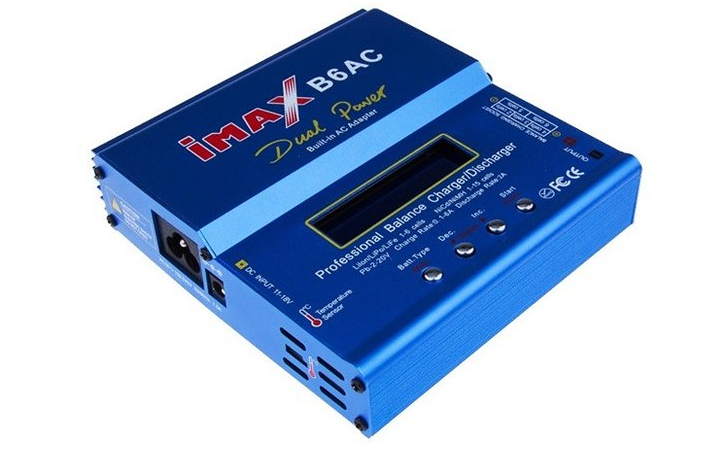

Mám řadu let zkušeností s nabíjením li-ion a li-pol aku, které jsou obecně velmi háklivé nejen na hlubší vybíjení, ale i na postupy při nabíjení a konstatuji, že čím horší nabíječka tím kratší životnost aku li-ion nebo li-pol, které s ní budete nabíjet. Doporučil bych nepoužívat ty odkazovaná udělátka a pořídit si raději vhodnější nabíječku.
Procesorová modelářská nabíječka Imax B6AC s displejem, vestavěným zdrojem a balancováním aktuálně za 785 Kč včetně DPH v českém eshopu což je solidní cena srovnatelná s cenami této nabíječky na AliExpressu. Podporuje i nabíjení jiných typů aku třeba i autobaterie. Takže její využití je víceúčelové.
Nabíječka s vestavěným zdrojem
