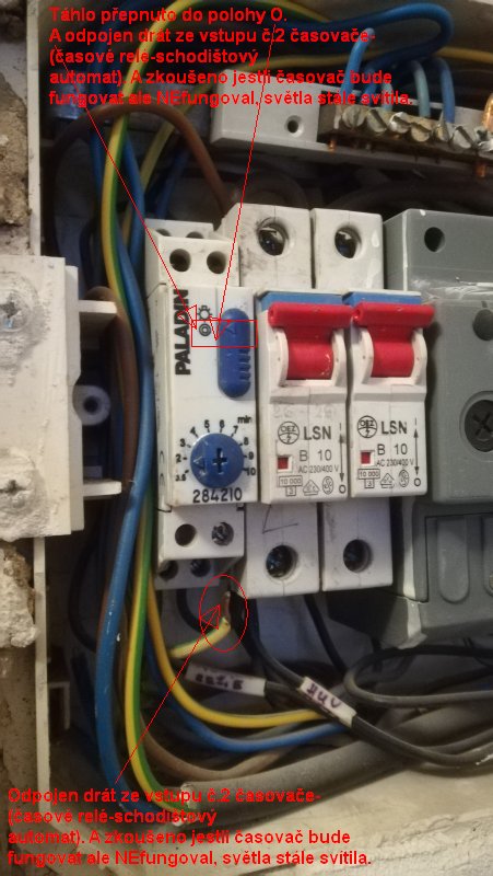

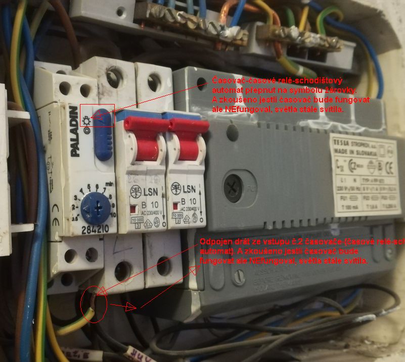

Zkoušel jsem přitažení šroubků ve skříni, všechny přitaženy.
Drát 2 na časovači odpojen, nastaveno na 3 minuty, časovač nefungoval na pozici táhla dole. Potom ani na pozici táhla na symbolu žárovka.
Do časovače jsem lehce klepal, co kdyby jen kontakt, zkoušeno znovu,
nefungoval. Kabel 2 zapojen zpět. Už se stmívalo a světlo na chodbě
musí svítit.
