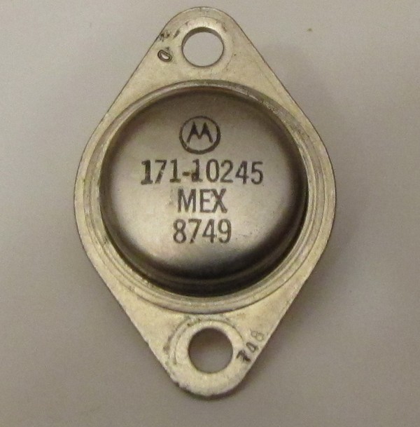

#16 Příspěvek od Petr603 »
Tak jsem ještě doma našel nějaké další kousky.. Tentokrát teda značeny 8 místným kódem, jak psal Sendyx.
Opět víceméně nedohledatelné, i když google mě navedl na nějakou zahraniční diskuzi, kde byl zmiňován tento trand ze zdroje Power One, a že to bude nejspíš 2N3055..
JirkaZ
Příspěvky: 3651
#17 Příspěvek od JirkaZ »
Tady jsou ve stejném zdroji použity 2N3055 (obdobné fotky jsou na mnoha dalších místech a vždy je tam 2N3055) - no a podle parametrů zdroje bych je tam v klidu použil taky.
Takže ten tajemný typ bude cca na stejné úrovni.

Sendyx
Příspěvky: 12454
#19 Příspěvek od Sendyx »
Našel jsem nějaké info, kde figurují podobná 5 místná čísla, začínající na 2xxxx. Odběratelé Honeywell, Northrop Grumman Corporation a General Dynamics. Jestli je v tomto značení nějaký systém, netuším. Třeba to jsou celkem obyčejné MJ15003 nebo 2N3055 po klimatickém a vibračním testu...
