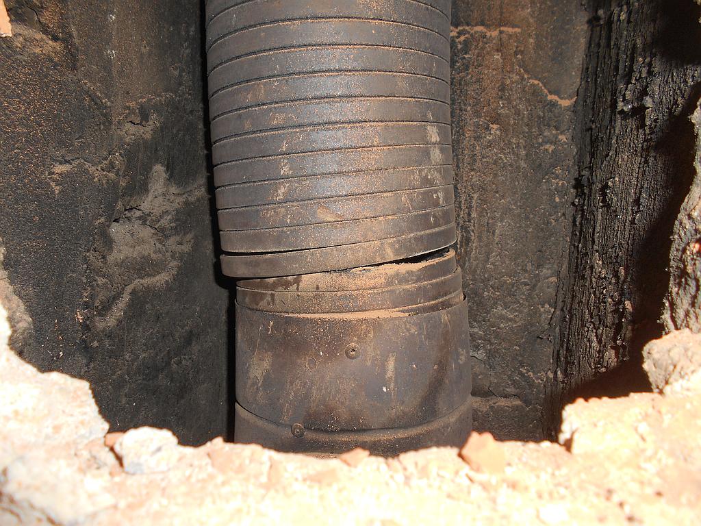

nerezová komínová vložka, kousek nad T kusem asi dva závity rozpojené zřejmě při čištění, nebo to bylo načaté už při montáži. Je nějaká šance to opět spojit bez demontáže celé vložky (11 m)?

Nasadil by som na to dve plechové panvičky a zoskrutkoval k sebe, ak to má byť dymotesné tak pod panvičky ešte sklenú/kamennú/azbestovú vatu.

Abys tohle opravil, musel bys to roznýtovat. Jeden nýt je vidět, problém bude nýty z druhý strany. Takže bych to udělal tak, že bych si z nerez plechu stočil dva pásy do kruhu, naohýbal na půlkruhy a ty k sobě sešrouboval. A pro dobrej pocit bych to podmáznul motorářským vysokoteplotním tmelem.
Něco jako tohle:
http://www.atjslovakia.sk/opravny-mater ... nne-upnuty

Není , doporučil bych výměnu za trubky i za cenu frezování . Taky mi navrhovali flexi , ale nekompromisně jsem je vyhnal . Bylo to 2x dražší , ale při tloušťce nerezu 1mm mne nezajímá ani vyhoření . V nejhorším použít natáčecí plechové koleno .
