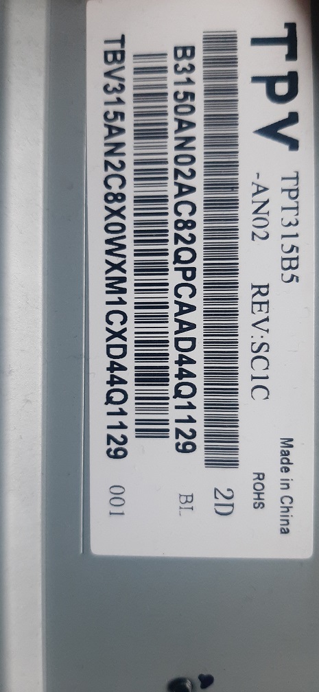

Mám tu kámošovú TV 32PHH4309/88 šasi TPN14.1 ELA vyrobená 07/2014 .
Potrebujem vymeniť podsvietenie ale nakoľko mám málo miesta chcem si objednať LED pásy skorej ako to začnem rozoberať, ale neviem aký je tam presne typ LED pásov .
Viem len, že by tam mali byť asi tri kusy .
Hľadal som TU ale tak taký model nie je .
Čína mi ponúka podľa panelu typ pásov lenže nie som si istý či sú také isté .
TPT315B5 AN02.S ja tam to (S) nemám.
Tu je LED pás z číny .
K tomuto modelu TV sa neviem dopátrať k typu LED pásov. Poradí niekto znalý ? Ďakujem.

nikto ti neporadí lepšie, ako keď to fyzicky rozoberieš a zistíš presné osadenie. Alebo to môžeš risknúť, budeš mať v najhoršom prípade do budúcna na sklade. 3pásy po 7 LED Otázka je, či pásy pre xx/60 budú pasovať mechanicky aj do xx/88

Podla tvledbars.com maju pasy pre TPT315B5-AN02 diery pri krajnych LED posunute viac k stredu.

Tak ako ti radí Ivan_01. Treba to rozobrať, pozrieť, čo tam je osadené a zložiť naspäť. Ja to tiež tak robím. Beriem led pásy od dvoch predajcov na ALI, ktorí majú aj zastúpenie v sklade ALI v Poľsku. Tak mám pásy do 5 dní doma. Dovezie ich DPD. Jeden ma poštovné okolo 3€ a druhý od 0,10€ do 0,40€. Asi podľa kurzu. Nie všetko z ich ponuky sa nachádza v Poľsku, ale čo som potreboval, vždy tam mali. Stačí kliknúť na Shipping a označiť dodanie z Poland. Hneď vidíš aj cenu dopravy.

Škoda že to neuvádzajú v nejakom rodnom liste niekde na paneli. Rozobrať nie je problém. Len to skladovanie mi robí problém.
Vždy som to tak robil rozobral odpísal typ a potom objednal. Už tu je krásny príklad že tieto placky patria len na smetisko . K telke by mali pribaliť aspoň pár pásov ako kit na opravu. Možno by to niekto aj opravoval
